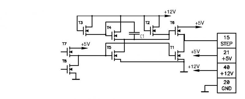

    Эта тема посвящена восстановлению схемы (и логики работы) ИМС широко известного спектрумистам (и не только) контроллера НГМД 1818ВГ93. Желание понять внутреннюю внутреннюю логику работы появилось давно, когда писал низкоуровневые загрузчики под спек. Тогда возникало много вопросов о недокументированности работы ВГ-шки. Сейчас оказывается, что ни один эмулятор спектрума не эмулирует на 100% сей чудо контроллер. И не смотря напостоянное совершенствование эмуляторов, наверняка есть софт, который не запустится в эмуляторах.
    Думаю не мне одному будет интересно покопаться в этом реликтовом девайсе. Конечной целью (при наличии времени и сил) есть желание сделать аппаратный 100% эмулятор в железе на ПЛИС.
    Контроллер является послойной отредактированной копией FDC1793-02 (хотя это надо доказать) судя по официальным справочникам.
    Сдесь хотелось-бы собрать максимум документации по сабжу.
    Я отправил BarsMonster'у - известному декаперу 2 ИМС разных заводов;
    1- завод "Квазар" г. Киев
    2- "Квантор" Украина, Збараж (нане приказал как я понял)
    Первый чип оказался без пассивации и металлизация стравилась - жаль.
    Второй чип нормально удалось Михаилу отснять и сшить - за что ему огромное спасибо.
    Вот ссылки на снимки с позволения BarsMonster:
    http://s.zeptobars.ru/vg93-2.jpg - самы первый, косяный сеимок металла
    http://s.zeptobars.ru/kr1818vg93.jpg
    http://s.zeptobars.ru/kr1818vg93-HD.jpg
    Жду Ваших коментариев.
