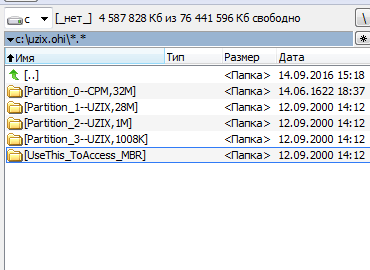

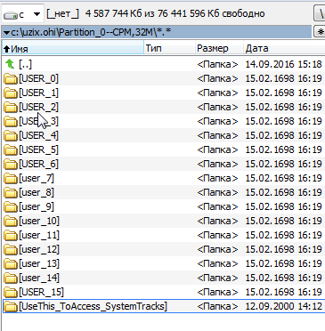

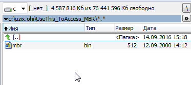

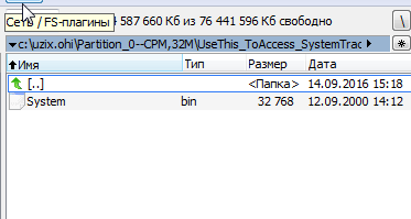

    Плюс, я поправил еще одну ошибку в ODI.WCX, по файлу от b2m - файлы размером более 512кб у меня паковались не ограничивая поле экстент (EX, FCB+12) по модулю 32 с переносом в S2, а инкрементировался EX вплоть до 255 (видимо, из соображений простой человеческой логики ).
    Все вложения плагина ODI/OHI WCX из сообщений удаляю. Актуальные на GitHub. Сегодня закоммитил туда версию "в помощь разработчикам ОС" - теперь в образе диска или партиции кроме Юзеров(каталогов CPM) еще есть спецкаталог где в виде виртуального файла можно копировать в обе стороны из/в системные дорожки (правка в ODI.WCX). И аналогично есть доступ к MBR (OНI.WCX). Копирование из образа копирует "как есть", а копирование в образ проверяет и по необходимости сохраняет системные области (в MBR это информация о разделах, в системе - DPB, VolLabel, UserNames, FileDates), делает проверки на переполнение (чтобы не грохнуть каталог) и т.п.
    Т.е. под Виндой компильнули mbrboot.bin или dos.bin, затем плагином (Тотал командером) закинули в образ. Раньше мне приходилось делать sysgen под CP/M power-ом или fdisk-ом (там в принципе все аналогично, но более муторно), как дело дошло до многочисленных правок ОС, стало понятно что надо что-то делать для облегчения себе жизни.
    Вот это по прежнему актуально:
    перед запуском TC/DC надо удалить все старые - odi.wcx, odi.wcx0, odi.wcx1, odi.wcx2, odi.wcx3
    Похоже просто у ksanf(138) не последняя версия с Github (а борьба с "BDOS Error : bad sector" при загрузке driver.sys была одной из последних правок - в BIOS2.MAC в процедуре COLDINIT)
    Кстати, киданул плагином актуальную версию dos.bin с репозитория прям в образ ksanf(138) - и о чудо, все грузится в эмуляторе без всяких "BDOS Error : bad sector". Не понятно другое - как оно на реале грузилось непоправленное.
