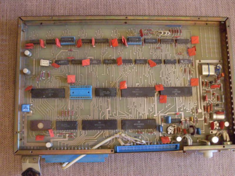

Подскажите...есть ли название в этого клона Радио-86РК.....
Да, это УМПК-Р-32, выпущен Мукачевским приборостроительным заводом.
У меня такой же.
Вот фотки:

Поделитесь плиз схемой и прошивкой к УМПК-Р-32
И фоткой хорошего качества платы...
На первый взгляд прошивка должна быть стандартная. Отличия в схеме, как мне кажется:
Узел считывания (с магнитофона) плюс тв модулятоп.
Spectrum жив!!!
К сожалению схемы нету.
Есть качественная фотка платы с обоих сторон.
Еще могу утешить, что в схеме отличия от оригинала минимальные, как об этом сказал DATAsoft.
Правда есть еще отличие: тут стоил 8 микросхем ОЗУ КР565РУ5Д2 общей емкостью 32 Кб.
Модулятор настроен на 6 или 9 канал ТВ.
Я его почти сразу отключил, поскольку использую монитор "Электроника МС 6105". А у современных телевизоров есть видео вход типа "тюльпан".
Что я еще доработал: поставил панельку на ПЗУ знакогенератора и переключатель на старший вход адреса А10 (вывод 19). Переписал прошивку и теперь при переключении у меня латинские буквы заменяются русскими маленькими. Это я делал чтобы печатать письма на матричном принтере
