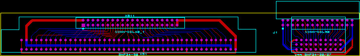

    Activist Аватар для artyr_n
    02.02.2014
    г. Одесса, Украина
    337
    Чет я сообразить не могу, что за двухрядный 30-ти контактный разъём J1 ?
    BHR30-G
    родные разъёмы не достать поэтому я развел переходник
    который впаивается вместо родных разъёмов
    И что у него за порядок бит данных/адреса ?...
    Порядок определила разводка переходника.
ID:	50372   Нажмите на изображение для увеличения.
