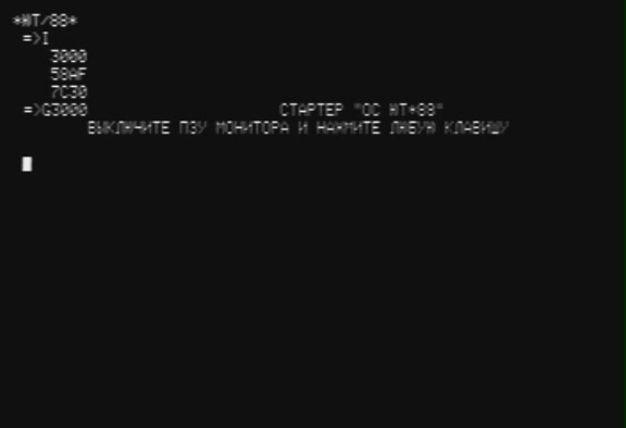

  10. #420
    02.02.2010
    Степное
    601
    75
    18
    14 сообщений
    По умолчанию Монитор-Ф
    Вообщем вот ,что я попробовал , установил ПЗУ С последним МОНИТОРом,
    измерив константу Тетрес я все же запустил, Бейсик не получилось, пробовал такую же историю с прежним МОНИТОРом , в принципе то же самое, ибо может именно дел в этой константе, Вы грузите через ROM-disk наверно...
    Собственно с прежним МОНИТОРом то загрузка идет, к примеру
