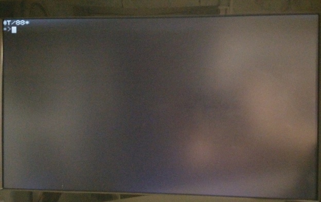

    Вот хочу поделиться с общественностью своим ЮТом :-)
    https://yadi.sk/d/n7vPK2pYpy34j/sm20160307_171114.jpg
    Если кому-то интересно подробнее - можно посмотреть тут:
    Там же есть пара небольших видео...
    Кстати, похоже я единственный кто запаял биппер на процессорную плату - можно послушать звуки
    Да, из имеющихся у меня мониторов заработал только этот маленький (к ТВ по СКАРТу пока не подключал) - всем остальным не нравится синхронизация , так что править конечно же нужно, а химическая кастрация (предложенная HardwareMan'ом) в целом поддерживается, но не решает проблемы - по этому качество картинки на экране не очень... но в целом, думаю, всем будет понятно о чем речь.

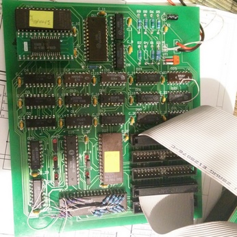

    Собрал дисплейный модуль по схеме ЮТ.
    Намучился в м.с памяти, кеш матерински плат очень глючные, не рекомендую к применению.
    На текущий момент заменил м.с. только в знакогенераторе. При установке узких м.с. отображались различные артефакты.
    Причем у каждой серии м.с. своя последовательность артефактов.
    Установка более медленной м.с. решила проблему. Осталось заменить м.с. ОЗУ самого модуля.
    Так же не запущена ВВ55, ни как не хочет работать, если подаешь сигнал /0000 то комп начинает глючить.
    В оригинальной схеме д. модуля если уменьшить сопротивление R4 с 1К до 20 Ом то проблема с заворотом изображения решается.
    Так же в качестве сигнала OE для ОЗУ д. модуля был взят А11 (из схемы д.модуля этой темы, схема в шапке(наз. не актуальная))
    Эти м/с не глючные, просто слишком быстро отрабатывают внешние раздражители, на то они и кэш...
    Опять 25... Прекрасные микросхемы. Повесь кондер на WE/землю пикофарад на 30, если глитчи.

    Поставил. Системный модуль зависает. Вернул все обратно.

    У меня были проблемы, при установке монитора F Ver.1.01.
    После установки оригинального (журнального) монитора без доработок все заработало хорошо и стабильно. Попробуйте установить оригинальный (не модифицированный) монитор.
    У монитора 1.01 поправлена работа с ромдиском. Более там ничего не менялось. Причина в другом, я так думаю. Прошилось криво, например.
