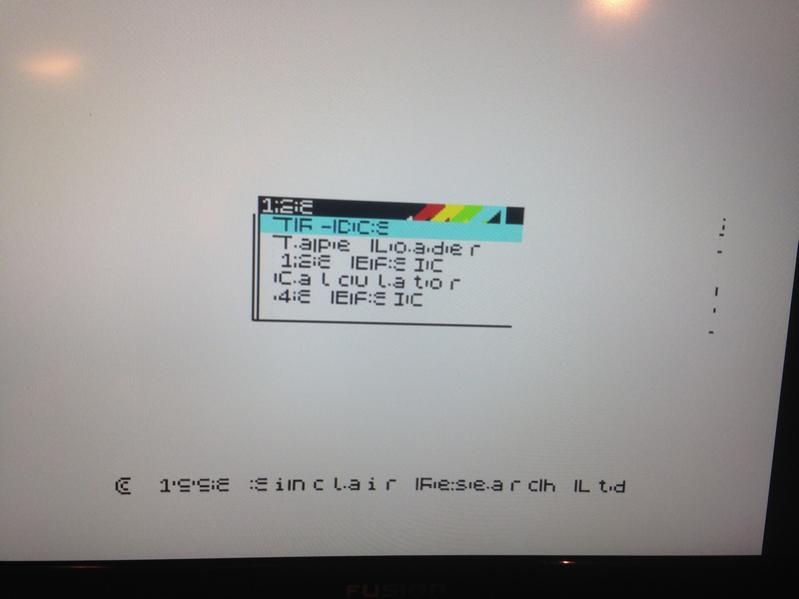

    В общем, пытаюсь вернуть к жизни Пентагона. На данный момент добился вот такой картинки и застопорился. На мой взгляд тут история такая - ИР16 выдает два левых бита изображения, а затем сбрасывается или считывает байт пикселей заново.

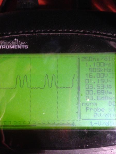

    Начал проверять ИР16 (D41-D42), на 6-й ноге вижу такую вот картину.
    Вопрос - эти верблюжьи горбы, так должно быть?
    Должно быть так:
    Возможно до 4-DD5 сигнал не доходит.
