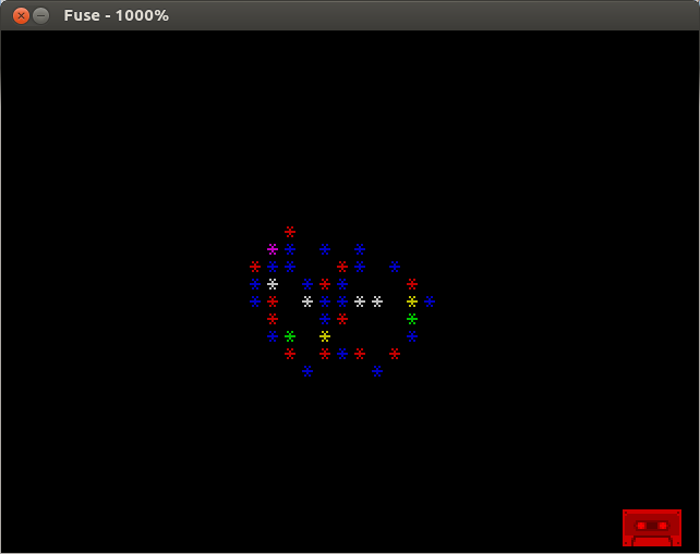

    Попробовал life.pas. Что изменил:
    - uses заменил на {$i};
    - в строке 36 и 37 изменил обращение к random;
    - закомментировал строку 61 (из-за READKEY, его пока нет) и строку 69 (из-за оператора NOT, что-то с ним не так).
    Собралось 12135 байт. Но естественно не запустилось. Надо компилятор и библиотеки доделывать.

    Версия 0.2
    Исправления и дополнения:
    - константы-массивы (массивы констант?), пока только массивы байтов;
    - удаление неиспользуемых подпрограмм (smart linking);
    - исправлено размещение многомерных массивов в памяти;
    - исправлены ошибки работы с boolean;
    - написан wrapper для некоторых подпрограмм из бибилиотеки ZX Like Pascal;
    - адаптирована "demo_lode_runner.prg" из ZX Like Pascal;
    - адаптирована life.pas.
    "Умная линковка" позволяет писать на Паскале библиотеки любого размера, в код будут включены только используемые подпрограммы.
    В архиве бинарники win32 и linux64, библиотеки, файлы-примеры .pas и .tap.
    bmpascal_v0.2.zip
    life.pas не зависла, она работает, 20 секунд идёт инициализация и 60 секунд на итерацию
