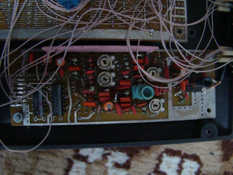

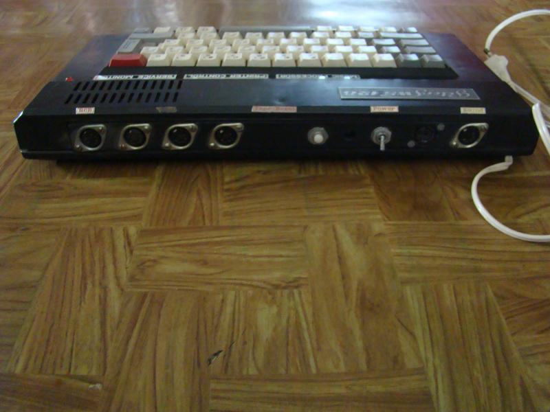

    Question Peters Ws 128
    Удалось достать Peters WS 128. Как сказал сбагривший - он 128 кб (ну из названия и так ясно), прошиты какие то игры (я так понял ром там стоит), подключатеся к тв входу (увидел там я модулятор, но естественно обычный ТВ еле еле ловит какой то удаленный сигнал с белым шумом, а плазменный вообще не видит), встроенное питание (блок питания внутри), и вроде муз процессор стоит не понятный. В общем он вроде работает, правда на RGB выходе напряжение на всех восьми штырьках.
    Кто нибудь сталкивалс я с этим Peters WS 128 и что может про него сказать, и есть ли на него схемы и т.п. в общем интересует все про него вплоть до инфы по штекерам и сколько питание.
    p.s. три фото (1- вид сверху, вид сзади (входы), кишки (внутри)

    на том разъёме что идёт к телевизору/монитору скорее всего RGB+Sync+5v и земля. 100% утверждать не могу поскольку разъём не впаян в плату, то же и насчёт распиновки. все делали по разному,но к телеку через скарт подключиться реально. для начала попробуй просто по НЧ. (земля + перебор проводов - только естественно не 5v) - картинка должна быть ч/б.
    от SECAM кодера на современных телеках толку мало.
    По части схем лучше всего сразу к Conan'у обращаться, хотя конкретно по Peters WS128 схем и у него, похоже, нет (http://zx.pk.ru/showpost.php?p=3088&postcount=1). Хотя, судя по краешку платы на 3й картинке оно сделано на основе Ленинграда.

    Сразу столкнулся с отсутствием видеокабеля и вообще информации по Петерсу в целом.
    Проблема с кабелем была наименьшей, так как компьютер достался в родной коробке с информационным вкладышем и кратким руководством, где есть распиновка всех портов.
