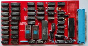

    Здравствуйте!
    Помогите определить, что это за железка, желательно бы найти к ней принципиальную схему.
    Досталась от мужиков, собирали сами наверное в начале 90х, вот хочу проверить ее для начала осциллографом, нужно определить где видеовыход.
    Ну и вообще схема пригодится, а то тот, кто собирал это дело, уже не помнит ничего ))
    В планах попользовать ее, если она рабочая, тогда придется кабели делать и плеер или магнитофон искать. И кассеты конечно заведомо рабочие, хотя бы одну.
    Заранее спасибо за помощь =)
    https://fotki.yandex.ru/next/users/k...0/view/1133313
    https://fotki.yandex.ru/next/users/k...0/view/1133314
    https://fotki.yandex.ru/next/users/k...0/view/1133315
    https://fotki.yandex.ru/next/users/k...0/view/1133316

    Форум БК похоже, только в другом корпусе. http://www.leningrad.su/museum/show_calc.php?n=308
    Veteran Аватар для AHTuXPuCT
    02.06.2009
    Искитим
    1,275
    это точно не форум. БК-06 идет на рассыпухе.
    Обычный спек на Т34ВГ1.

    можно провести параллель с этим http://sblive.narod.ru/ZX-Spectrum/A...C/ANBELO-C.htm

    Посоветуйте лучше как к этой железке подступиться?
    Как я уже говорил для начала надо проверить идет ли видеосигнал после включения, для этого мне надо хотя бы понять какой из этих трех выходов видео.
    Просто на ней даже диода нет, который при питании загорался бы.
    круглый разъём между шлейфов на клавиатуру

    Спасибо большое, во вторник проверю, дает ли он видеосигнал вообще. Ведь насколько я понимаю, спектрум сразу же после включения начинает посылать видео?

    Ну что, проверил, судя по осциллограмме видеосигнал идет, нашел по какому проводу он проходит.
    Теперь надо сделать два кабеля - один с советского разъема на тюльпан, другой с советского разъема на мини-джек. В наличии имеется кабель, у которого на обоих концах советский разъем. Ну тюльпан и джек найду до завтра.
    Или лучше сразу в корпус вмонстрячить человеческие разъемы?
    Вообще посоветуйте как дальше с ним быть =)
