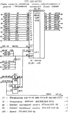

    ---- 2014-07-07
    Огромное спасибо Serebriakov, за СХЕМУ
    в общем она подтвердила теорию
    схема на 8 кб (2x4k)
    оргинал схемы

    Заметил одну особенность, не обратил на нее внимание когда описывал (и добавл в описание)
    если ExtRom подключен то загрузка его будет произведена даже без нажатия F2 по окончании тестов
    т.е. если при ресете нажат F2 то насильная загрузка с пропуском тестов ОПТС и выводом сообщение про отсутствие внешней ром если ее нет.
    а без F2 - проходят все тесты, и если она подключена то грузим ее
    удобно однако сделано.

    Сергей, у меня вопрос по внешней ПЗУ. Вы пишите:
    Цитата Сообщение от esl Посмотреть сообщение
    + XS1:32 судя по комментарию (; ВКЛЮЧ. ПЗУ) в исходнике заведен на CS чипа
    этот же вывод заведен на XS1:33 - IRQ0
    и используется для определения подключен ли блок пзу.
    собственно вот и вся схемотехника.
    Это значит что на "картридже" с ПЗУ выводы XS1:32 и XS1:33 соеденены?
    SpeccyLand - тут рождается клон!
    Новый проект: Аркадный автомат своими руками
    R.I.P.
    16.09.2009
    г. Харьков
    1,466
    да, он там играет 2 роли
    1) - заведен на IRQ0 (ОПТС проверяет что его состояние изменяется правильно)
    2) - CS для ПЗУ на картридже
