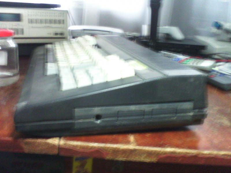

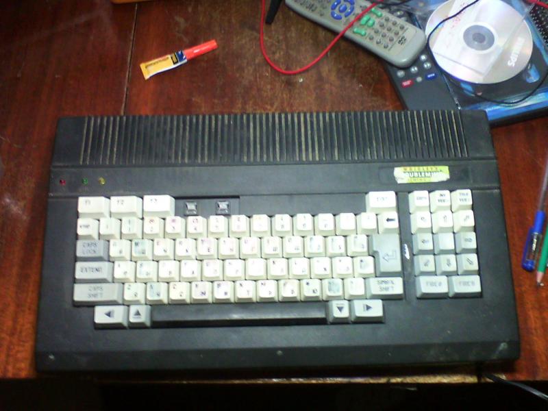

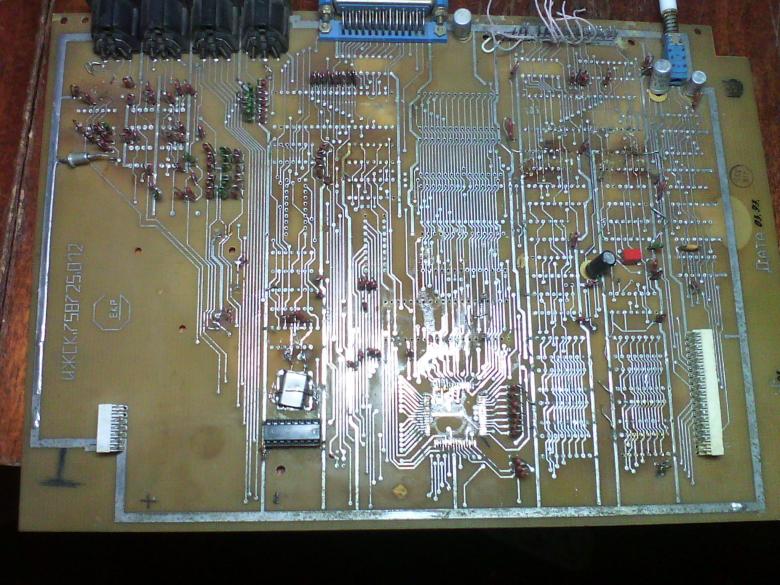

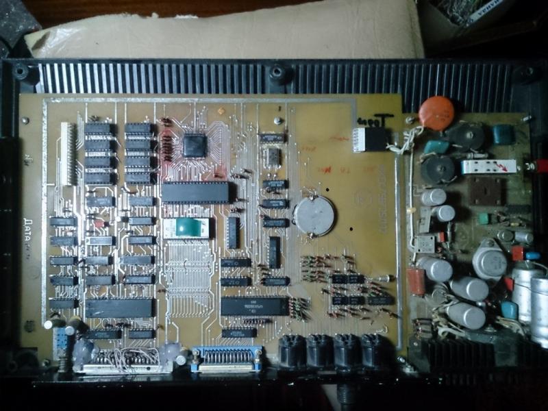

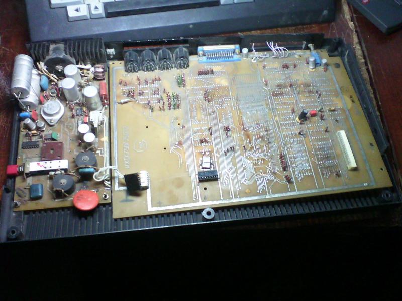

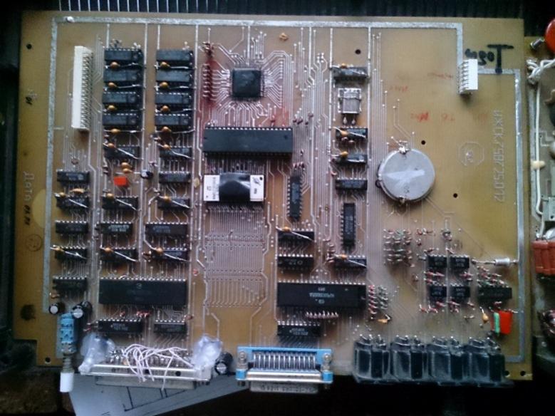

    Помогите найти схему на сей агрегат. На форуме схемы не подходят. Эта модель собрана на ВГ1. Плата мной частично распаяна (в целях восстановить дорожки).Весь инет перерыл и не нашел ни чего даже отдаленно напоминающего схему сего агрегата(сура,веста, хобби-похожи с ней только клавой).Кстати на его шильдике написано ПК8000. Имеются:контроллер НГМД,контроллер принтера,интерфейс магнитофона,два гнезда игровых контроллеров(ИМ1 и ИМ2),выход на ТВ(RGB)

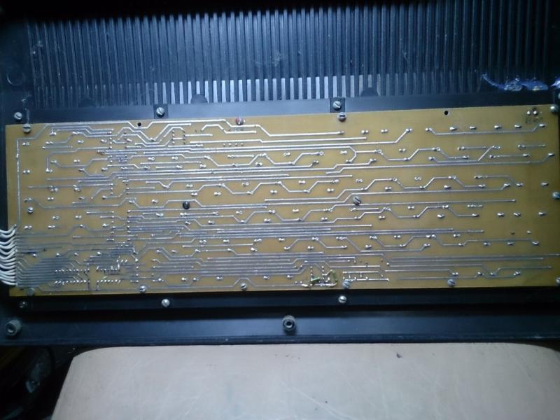

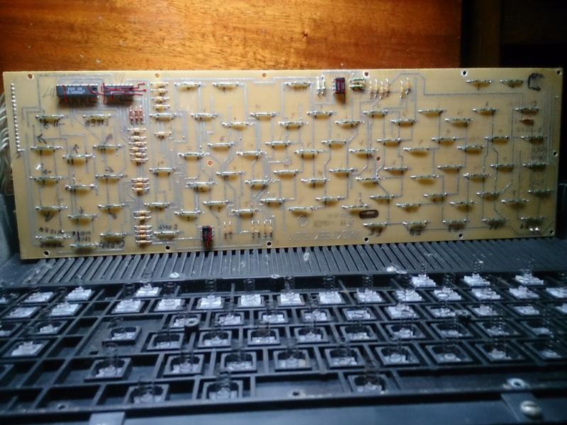

    Вот запаял всё на место И вот фото платы клавиатуры.

    Цитата Сообщение от radiovoljt Посмотреть сообщение
    Помогите найти на сей агрегат. На форуме схемы не подходят. Эта модель собрана на ВГ1. Плата мной частично распаяна (в целях восстановить дорожки)
    К серии ПК8000 оно никаким боком не относится. Это Спек чистой воды.

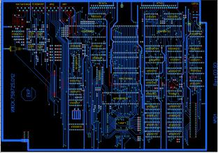

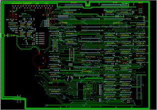

    У меня складывается впечатление, что таким чудом техники только я обладаю. Вот значит заморочился и в спринте сварганил плату сего чуда техники, мож кому пригодится. Ни где не нашёл на него схему, но думаю что ленинградовская от части сойдёт, чтобы хотяб восстановить базовую часть платы(опыт ковыряния спека уже есть ), нгмд контроллер и контроллер принтера пока не заморачиваюсь восстанавливать.

    Вот в лей формате для спринтлейаута шестого(не для печати! Так как с точностью до миллиметра не отрисовывал, всё на глаз...)
    vesta Пк8000.rar
    Сейчас начал срисовывать плату клавы...
    Народ, пожалуйста, ткните меня носом в какую-нибудь похожую схему!
    Пока рисовал плату, действительно заметил сходство со спеком 48. Такое ощущение, что это спек с прикрученными контроллерами НГМД и ПРИНТЕРА.
    Буду безмерно благодарен за помощь! Больно руки чешутся восстановить сей агрегат.

    Походу это не пошедшая в серию опытная поделка Ставропольского завода "Сигнал" в корпусе от ПК8000 на базе как раз таки второй версии ИК30 (что с ПЛМкой ХЛ-какой-то, первая версия была на рассыпухе в виде Лениграда)), о чём говорят буквы ИЖСК на плате. Дата на плате - март 93-й года - косвенно подтверждает опытный вариант, ибо где-то в это время производство "бытовухи" завод закрыл. Блок питания также похож сигналовский. Контроллера НГМД скорее всего нет, только дырка в корпусе.
    Документация и остатки железок на заводе были уничтожены или растащены ещё до 2000 года. Поэтому разве что найти прошитую ХЛ-ку и использовать в качестве базовой любую схему с её использованием.

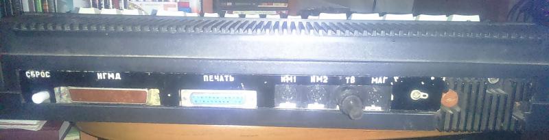

    Плм вы имеете ввиду т34ВГ1. Контроллер НГМД есть на плате. Справа вверху, собран на отечественном контроллере кр1818вг93. Контроллер принтерачуть левее центра вверху, собран на мс КР580ВВ55А. По сути контроллеры находятся позади разъёмов на плате, как видно из чертежа платы. У этой модели Весты все разъёмы вверху, вот фотоНажмите на изображение для увеличения.
