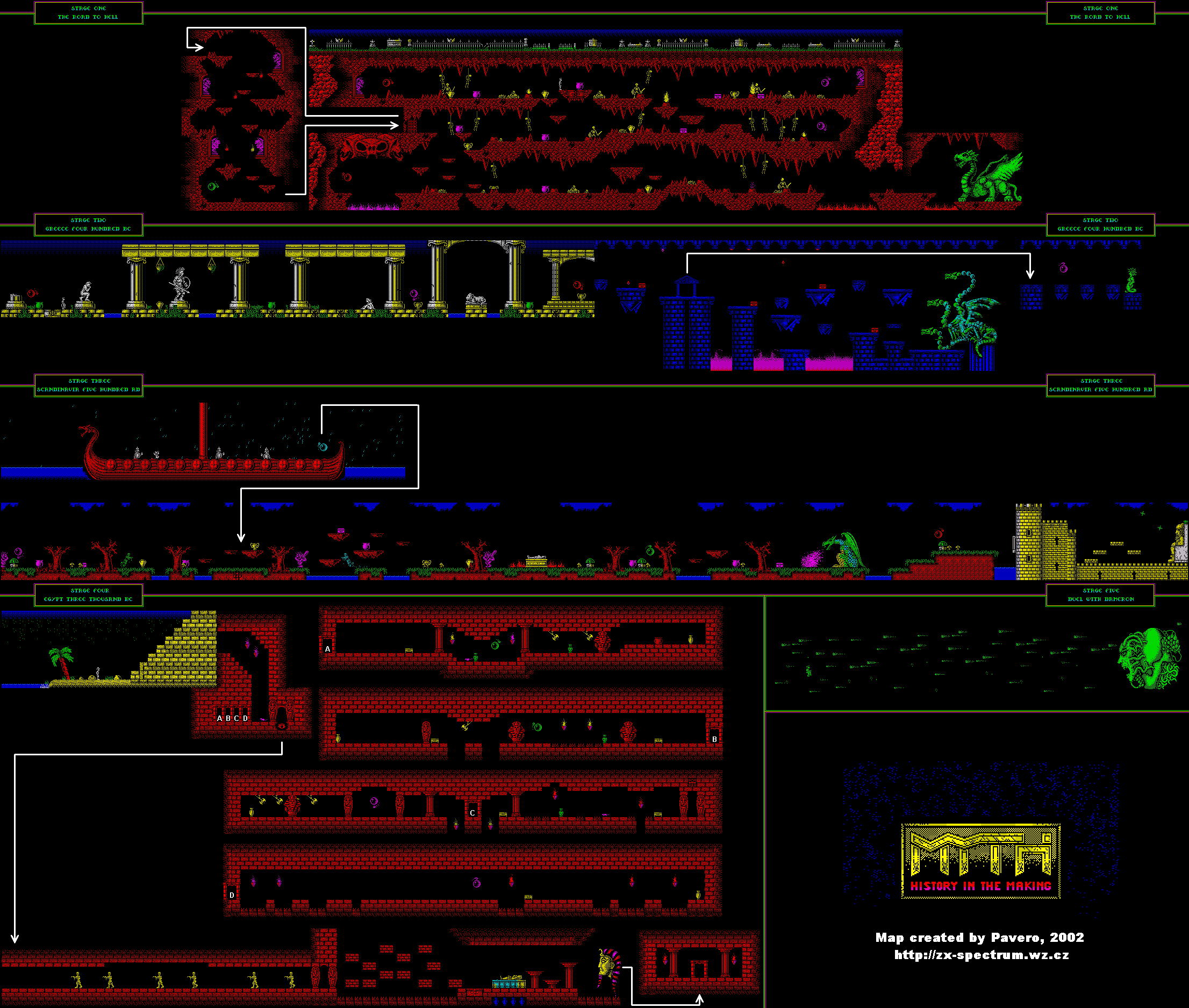

    что именно ?
    (я про шею вспомнил наугад), но судя по-карте http://www.worldofspectrum.org/pub/s...heMaking_2.png она действительно отображается с-мусором.
    А я всегда думал, что это глюк в той версии, которая у нас ходила.
    08.09.2005
    Воронеж
    4,970
    320
    316
    239 сообщений
    что-то я припоминаю про эту гидру, кажется, когда-то чинил её
    там стоял INC L вместо нужного INC HL или нечто подобное
    вроде код (один) с каждым уровнем грузился на новый адрес
    но после сдвига неполный инкремент не прокатывал
