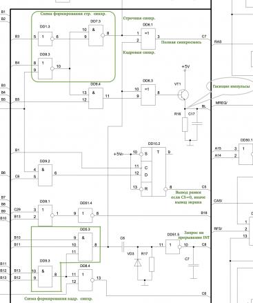

    Схема Пентагона 128 очень обалденная у mick. Туда начал добавлять, подписи, какая нога за что отвечает и выделять функциональные блоки, чтобы не вспоминать что где по началу. Вот небольшой кусочек:
Название:	Screen Shot 2022-01-27 at 21.05.15.jpg
    Не знаю, возможно это и не надо. Но как мне кажется для только входящих в тему Спектрума это была бы помощь на первое время.
    Очень надо!
