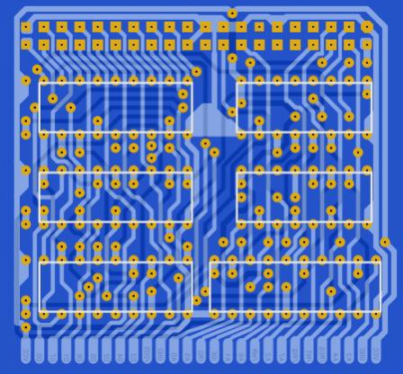

    С утра под кофе развел в Sprint-Layout (версия 6 обратите внимание расширение .lay6 в прошлых версиях не откроется) плату nemo-ide под утюг ,сегодня надеюсь будет время накатать вытравить.

    После подключения около получаса промучился ,nemo не запускалось ни в какую (почитав форум сигнал /DOS посадил на землю) далее просто оставил /DOS в воздухе для проверки и о чудо nemo заработал как часы ! На разведенной плате ошибок нет. Сначала грешил на то ,что регистры и аналог АП5 поставил какие смог купить , базара в понедельник нет (act серия ,hc серия вообще cmos ,и als сброд в общем еще тот ,и надеждой большой себя не тешил) ,но как оказалось все оно подружилось.
    В общем CD-Rom , и два винта (1gb и 10gb) подхватило без проблем ,HDST все определяет ,в WDC файлы копируется ,далее не разбирался.
    Теперь вопросы , что делать с сигналом /DOS ?
    Теперь глупые вопросы можно ли на винт закидывать вайлы с дискет и с винта их запускать ? Если да ,что для этого надо ? (памяти в пентагоне 512кб ,уже купил simm30 и логику буду в ближайшее время расширять)
    Вот так пока подключил flash 39sf020 256кб
    P.S. Спасибо solegstar за подсказки.
