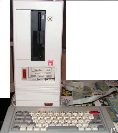

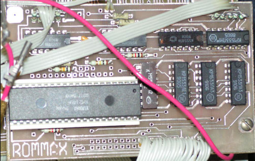

    Предыстория.... Я плохо спал, меня посещали кошмары, у меня небыло реал -спектрума. В кабинете на работе я врубил AY музыку. Пришел какой то заявитель и сказал, о ! Это же спектрум. У меня дома до сих пор валяется. Я бегом купил 10 бутылок пива и получил вот это:
    Скажите пожалуйста, что это за модель и есть ли к нему схема ? И что за маленькая платка сверху с микросхемой Я Ма ха ?
    Мне еще дали кучу дискет и монитор, правда не цветной. Позже я спрошу как его подключить.
    Фотки и файл зип с фотой мат платы выложил.
    PS: Спектрумист - владелец этого компа, скончался от передозировки наркоты, комп отдал его брат. Ранее этот спектрумист торговал в Москве на рынке Царицыно дискетами. Его данные я не выкладываю....
    Судя по фото платы, это Пентагон 128.
    К нему вся документация пролетала в форуме.
    Yamaha YM2149F - музыкальный сопроцессор, практически полный аналог AY3-8910.
    Документация есть на моем сайте.
    Guru Аватар для CHRV
    18.01.2005
    3,695
    У Касика один в один такойже, даже корпус такой!
    Пентагон128 со звуковой нашлепкой!
    Moderator Аватар для Максагор
    16.01.2005
    1,981
    207
    303
    113 сообщений
    В таких корпусах в середине 90-х фирма "Солон" продавала какие-то модификации Пентагонов-128 (возможно GRM).

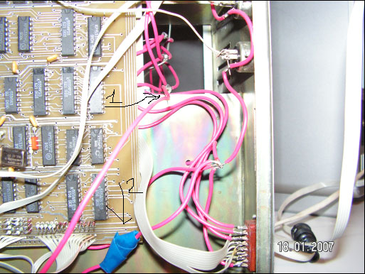

    Guru Аватар для AAA
    06.04.2005
    Земля, Москва, Марьино
    21,509
    16 сообщений
    Unhappy не удержался и включил
    радостно что работает монитор !
    комп тоже работает, но не очень,
    на картинке видно, что он показывает. Один раз потыркав кнопку включения выключения туда сюда я даже вышел в меню. Но комп на кнопки не реагировал. Кто может сказать почему комп не работает ?
    И на второй фотке под номером 1 и 2 я пометил два провода, которые никуда не видут. Я их замотал скотчем, чтоб че нить не замкнули. Все остальные провода припаяны и ведут куда надо. На дисковод шло два провода. Один втыкается сверху в разъем по питанию, а второй снизу, то есть два контакта разъема дисковода по питанию свободны (это правильно ?) И есть ли разница какой из этих проводов в разъеме снизу, а какой сверху ???
    Кнопочки я спиртиком протел, проводочки все на месте. КР та которая в панельке мне че то не нравится, какая то неказистая, ободранная, что ли. ПЗУ и КМ я вынул из панелек, спиртиком ножки протел и разогнул об край стола, чтоб лучше в панельке контакт был. Но все мои познания в принципе закончились.... (типа стекло протел, по колесам постучал)

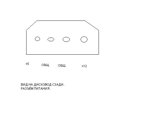

    дисковод - 5.25 ,следовательно питаться должен от +5 и от +12.вобщем обычно на питание идут 4 провода.(два - общий).
    по ходу получается эти два провода должны идти на питание досковода.
    надо смотреть откуда идут.
