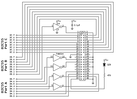

    Предложения по дизайну принимаете?
    14.01.2010
    г. Шумерля, Чувашия
    1,358
    27
    37 сообщений
    Нормальную схему переходника можно?
    О то у меня в псевдографике от "Ориона"
    Предложения принимаются любые.

    Предложения пока поспевают, чтобы их более точно сформулировать у меня несколько вопросов:
    С одной из ВВ55 понятно: это порт F600. А вторая - это РОМДИСК F500? Порт на ТМ8 для выбора РОМ-дисков? Оно что, на ПРО как-то программно переключается (и это программно поддержано)? Смущает что под это выделяется 4 бита, которые содержат не адрес, а битовую маску, из-за чего на 4 ромдиска надо 4 бита (4 триггера) да еще и шифратор.

    Error404, В орион-про есть плата под 4 диска ОРДОС по 64Кб. Было решение поставить 1 на 256КБ. Шифратор понадобился для получения адресов А16, А17 и сигнала CS.

    Да, это я понял из схемы. А выбор из какого ромдиска читать - оно программно поддержано? Ведь в идеологии Ордос всегда был только один ПЗУ-диск - это диск А (остальные буквы - диски ОЗУ). И как все диски в Ордос он был размером 64к.

    Конечно, программно это поддержано. Ведь в "Орион-Про" стоит Ordos-Pro.
    Выбираются как раз 4 диска, А0-А3. Делается это просто нажатием клавиш 0, 1, 2, 3.
    Там же есть поддержка и работы с жестким диском.
    Я уже писал, что, видимо, есть ошибка в схеме контроллера жесткого диска и часов.
    По тесту отладки все идет, но при проверке диска выходит какая-то ерунда.

    А Ordos-Pro она и в режиме совместимости с Орионом-128 запускается? Из РОМ-диска F500 (первых 2к как было в Орионе-128) или откуда-то из других ПЗУ?
    Т.е. фактически интересует - эта вторая ВВ55 в режиме совместимости с Орионом-128 доступна как порт F500?
    А каким портом переключаются 4 ПЗУ-диска, А0-А3?
    Схема IDE на ВВ55 во вложении.
    Есть такое предложение сугубо по дизайну платы.
    В ревизии-512 на плате контроллера дисковода я сделал слепыш и место под разъем SD-карты, саму плату подогнал чтобы установленная в слот она краем с разъемом SD-карты совпадала с краем материнской платы. Собственно, резон очевиден: и сам по себе слепыш для чего угодно полезен (даже небольшой), да и носителей на Орионе не так чтобы много, хочется больше (особенно таких удобных как SD-карта). И например в том случае Ewgeny7 уже опробовал это для простенькой схемы подключения SD-карты: получается удобно для использования и небольших МГТФ-ингов.
    Возможны два варианта. Можно в ПЗУ диска разместить Ордос и запускать ее. Т.е., так как в "Орион-128".
    Можно запускать Ордос из ПЗУ материнки. Тогда в ПЗУ диска сразу идут нужные программы.
    Выбор осуществляется пином 7 переключателя SW-8 на материнке.
