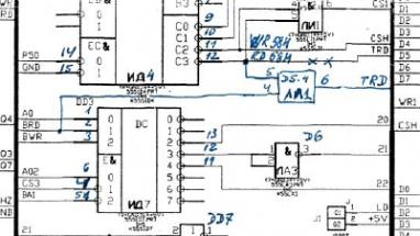

    На этот раз решил посмотреть, что все-таки читается в память с жесткого диска. Для этого у нас на прошке есть режим загрузки системы с жесткого диска. В моем случае, в качестве диска использовал компакт флеш карту с записанным образом Альтаир-ДОС. Так вот, информация с диска читается, но как-то странно. Считанные контроллером с диска младший и старший байты повторяются два раза подряд. Может у кого из схемотехников будут какие-нибудь предположения почему так может происходить? А еще лучше, чтобы кто-нибудь из спецов проанализировал схему, может в схеме остались ошибки?
    А видимо дело в том, что компьютер читает быстрее, чем отдает диск ? Может тупо вставить программные задержки в цикл и все будет ок ?
    Как я и думал. Более того, буфер младших данный не отключается! И при чтении он потенциально может создавать конфликт шины. Я понимаю экономисты, но должна быть мера во всем. Кто проектировал эту ересь?
    За основу взята была схема от Profi 3+ только адресацию под ПРО подогнали. Кто изначально проектировал не знаю, но все кстати работало. Мы тогда тоже заметили эту "странность" и внесли в схему коррекцию.
    Завтра отсканирую и выложу схему multicard-2, правда не окончательный чистовой вариант (не нашел), а с правками ручкой с него делали плату.
    Да и еще как это по написанное 15 лет назад и поддерживающее только CHS ( 504 Mb !!! ), LBA заложено при разработке но не было реализовано. И FAT16 четыре раздела ( 8 Gb предел !!! ) как-то работает
    на современных винтах более сотни гигабайт ? Удивительно даже. Оно в принципе без доработок работать не должно !
    Это фрагмент коррекции исходной схемы и сканированная схема с которой делали плату

    Если кто-нибудь написал бы подобный тест с задержками, можно было бы проверить данное предположение. У меня есть несколько СF карт которые ни в какую не хотят работать в данной схеме. Хотя в схеме IDE интерфейса на 580ВВ55 прекрасно работают и не глючат.

    Никаких задержек не требуется. По интерфейсу IDE пишут и читают HD-видео онлайн, а уж Орионовские запросы - это вообще крайне редкие события в жизни HDD Нужно лишь строго соблюдать протокол (работать по флагам и придерживаться правильной последовательности действий). Схемотехника платы (с доработкой "строб TRD") IDE-RTC - рабочая.
