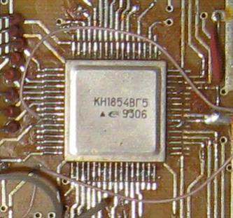

    Успел спасти! Барыги чуть не пустили его на драг-мет.
    Итак представляю вам последнюю модель молдавского ZX "Sintez.31" или народное название Sintez-3
    Выпушен он уже после развала СССР - 1994. Отличительная особеность - замена большой части "рассыпухи" на одну БИС. Все было спроектированно в КН1854ВГ5 в корпусе Н18.64-1В. Найти какую либо инфо по ней не удалось... нет такой в сети как и страны в которой она рождена.
    По описанию в статье Вадима Филатова (разработчика "Синтез"-а ) "АНАЛИЗ СИНТЕЗА. Или история всеобщей компьютеризации на отдельно взятом предприятии"
    http://zx-pk.ru/showpost.php?p=99016&postcount=29
    её функциональная схема один в один повторяла ту часть схемы "Sintez-2", которую она призвана была замещать. Разработал такую БИС по проэкту разработчиков "Сигнал", Кишинёвский завод "Мезон".
    Прилагаю фотографии начинки и самой БИС:
    Так-же, в этой модели, уже есть ВЧ-модулятор, для подключения компьютера прямо в антенное гнездо ТВ.
    капелька есть http://ic-info.ru/mikroskhemy/16248/
    Есть очучение, что внешний вид платы очень напоминает какую-то плату на Т34ВГ1...

    2 Ewgeny7: почитайте статью Вадима Филатова (1-й пост). Там всё сказанно на тему паралельных БИС разработок.
    Цитирую:
    Разработал такую БИС по нашей схеме Кишинёвский завод "Мезон" (разработчик, насколько я помню, г. Сырбу) - и очень удачно, он же и производил их впоследствии.
    Кстати, в это же время Зеленоградским заводом "Ангстрем" выпускалась БИС аналогичного назначения, (чья разработка - не знаю, возможно, тоже "Ангстрема", в названии, вроде, присутствовало что-то танковое - T34). Возможно, это был аналог "фирменной" ULA, но навряд-ли полный. Во всяком случае, руководство всерьёз заинтересовалось этой штукой, да и мне это было очень любопытно - а вдруг это дешёвое решение всех проблем? Вот было бы здорово! Поехали мы в командировку, в Зеленоград (с тем самым зам. директора Поповым). А что интересно, то ли на самом "Ангстреме", то ли, что вероятнее, на соседнем с ним заводе собирали на базе этих БИС готовые компьютеры. И тут Попов сделал гениальный ход - он решил встретиться не с производителями БИС, а с начальником цеха по выпуску компьютеров. Ну, встретились, работа в цеху кипит, всё вроде прекрасно. Рассказали и мы о нашем производстве, вот, мол, коллеги, то-то и то-то делаем, да дороговато и сложновато получаемся, хотим последовать вашему примеру - тоже на этих БИС изделие выпускать. И тут начальник аж подпрыгнул - видно, накипело: "Что??? На этой дряни? Да я вам сейчас покажу, сколько у меня за месяц брака получается! Какая тут к чёрту дешевизна! Какая простота!" И открыл дверь склада - а там собранные платы просто штабелями до потолка лежат... ох, много. Потом немного успокоился, рассказал, что БИС эти очень капризны, вылетают по непонятным причинам на любом этапе производства и даже в эксплуатации. Ну, расхотелось нам с ними связываться. И ещё, честно сказать, очень не понравилось изображение, ими формируемое - всё какое-то вытянутое по вертикали, вместо окружностей явственные эллипсы – жуть!
    Ну, вот, так и стали мы выпускать компьютеры со своей БИС, назывались они "Sintez-3".
    Кстати, вот вам и ответ на почему элипс вместо круга по команде CIRCLE. Это баг Т34-го.
