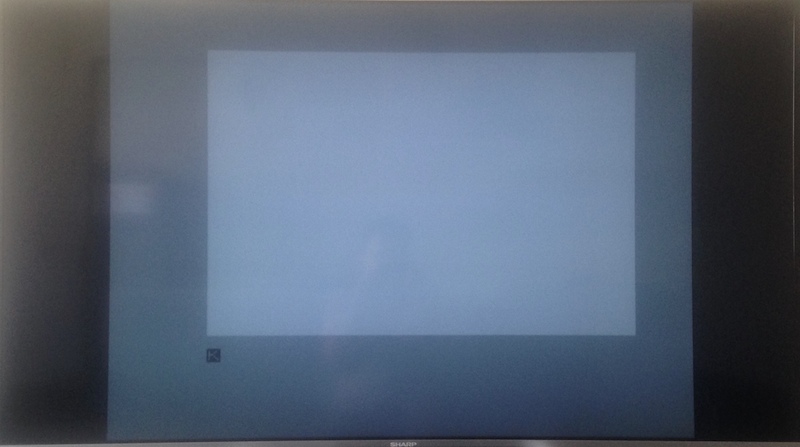

    Плата 4.50.
    Захотел сдуть пыль с ATMки, но монитор Электроника приказал долго жить. Решил подключить к телевизору через SCART. Осциллографа нету, мультиметром померял напряжение на R,G,B - 1.1В. А brightness уже реализован по схеме http://atmturbo.nedopc.com/dev_br1.htm.
    Схему подключения сделал, как на картинке внизу.
    Сначала подключил только RGB, Sync, 12В и Blanking - работает нормально, картинка немного темнее, чем я ожидал - думаю, что нужен номинал резисторов чуть поменьше. Телевизор автоматически переключает на нужный канал - отлично! Но ещё:
    1. Сдвинута картинка относительно BORDER'a. Виноват телевизор?.. Настроек для аналогового ТВ у него нет.
    2. Картинка немного дергается вверх-вниз. На небольшом телевизоре было бы незаметно, но на моем очень большом ТВ сильно мешает.
    3. Затем добавил аудио и теперь любой звук, особенно бипера, очень негативно влияет на картинку.
    Кабель SCART из магазина, 21 провод, 3м, без экрана.
    Как решить эти проблемы?

    вообщем времянки у ATM Turbo 1 кривоваты в плане "привязке к уровню черного" тоесть сигнала гашения в нужный момент, из за этого на разных современных телевизорах при разном цвете на BORDER PAPER становится либо темнее либо светлее, т.к. сигнал вовремя не приходит ...
    я пока не разбирался, но интересно это проблема прошивки ХЛ8 или схемотехники как в желтом скорпионе
    может кто вспомнит и подскажет, например Flint
    06.04.2018
    г. Нижний Новгород
    21
    Это известная проблема. Ее причина в упрощенной схемотехнике, отсутствии сигнала гашения. Точнее, строчный СИ и сигнал гашения объединены, из-за этого сдвигается и фаза (картинка уезжает вправо). В теликах и мониках есть схема восстановления постоянной составляющей (ВПС) или привязки уровня черного. Она привязывается к задней площадке гасящего импульса, а там уже сигнал (бордер). Схема берет этот уровень за 0 и вся картинка пропорционально темнеет. Причем на некоторых спектрумах все норм (дельта-с), а на некоторых плохо (квант). Чтобы это пофиксить можно попробовать воспользоваться рекомендациями для Кванта http://zxbyte.ru/inter.htm.

    вообщем потупив в схемы версии 4.50 и 7.хх я подумал почему сигнал гашения нормальный более менее у версии 7.хх, все дело в сигнале BL, который генерит ХЛ8, данный сигнал сбрасывает, во время сигнала гашения, ТМ8 (DD55, D56) в версии 4.50 и ТМ9 (D55) в версии 7.хх и в итоге на ее выходах (где RGB без инверсии) получается 0 ... Так вот у 4.50 данный сигнал BL прописан в ХЛ8 не точно, в версии 7.хх уже более точно.
    По идее надо конечно править прошивку 4.50, но :
    1. я пока не умею
    2. у меня нету ХЛ8 и способа ее прошить
    тоесть по идее ХЛ8 надо заменить на более современный контроллер, но судя по форуму уже сколько лет это никому не нужно
    поэтому я собрал маленькую схему костыль на ТМ2 и все заработало нормально на 4.50

    итак, если у кого на его телевизоре меняется цвет paper при изменении цвета border на ATM 4.50, то можно исправить так :
    берется ТМ2 :
    на 1ю и 14ю ногу +5
    на 2ю и 7ю земля
    на 3ю B1 или B2 (D6 13 или 12 нога) зависит от вашего ТВ, надо проверять не обрезается ли border в повышенном разрешении
    на 4ю SYNC (D87 6 нога)
    с 6й ноги снимаем сигнал и подаем !вместо! сигнала BL (1е ноги D55, D56)
