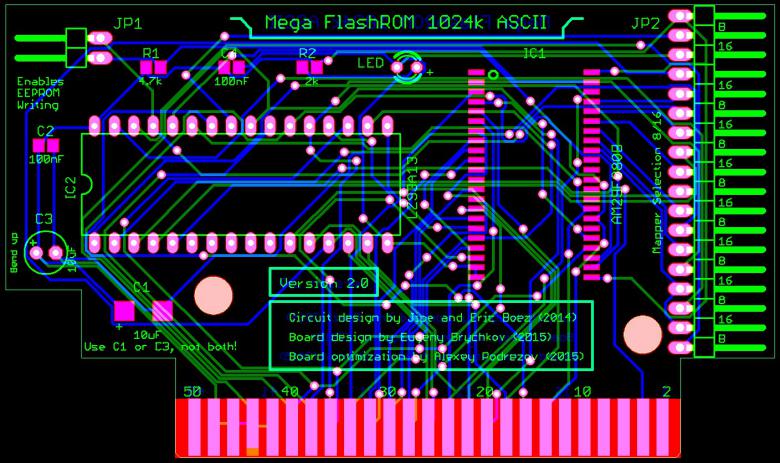

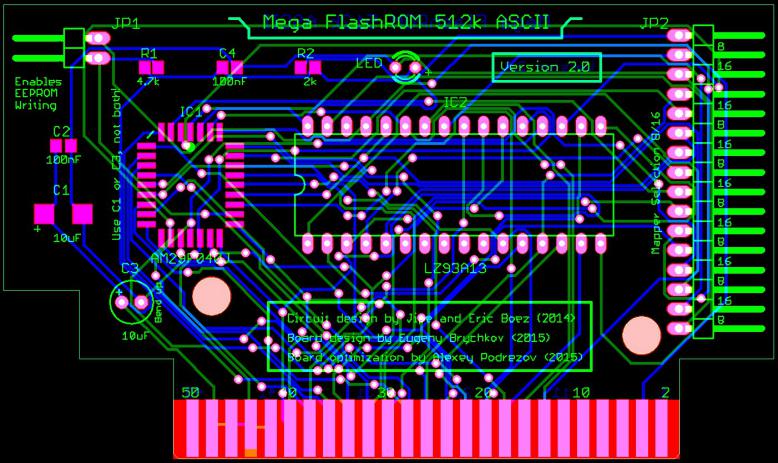

    По умолчанию Флеш картриджи под 8/16 маппер ASCII
    Про флеш картриджи под маппер Конами уже писалось в другой теме. Мы с Дмитрием решили сделать клоны картриджей Эрика Боеза для 8 или 16 битного маппера ASCII. В отличие от плат Эрика, у нас будет выставляемый джамперами тип маппера и ППЗУ 512кб или 1мб (2 разных платы). У Эрика перемычки для выбора типа маппера запаяны, у нас же можно будет выбирать.
    Платы развели вчера ночью (пришлось делать Eagle библиотеки на LZ93A13 и AM29F080B самому), теперь надо всё досконально проверить и можно заказывать платки.
ID:	52861   Нажмите на изображение для увеличения.
