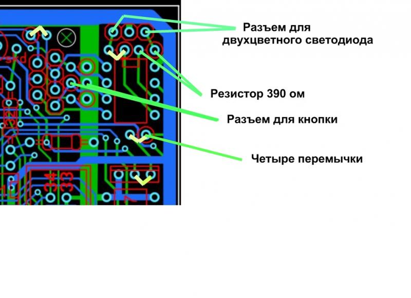

    Тема для информирования общественности и формирования спроса.
    Во вложении этого сообщения плата (проект в SprintLayout) Ориона с изменениями, которые я в нем хочу. Основная мысль - чтобы стандартный Орион-128 можно было распаять без МГТФ и "визуально идентично натуральному" , но при этом на плате был бы простор для творчества - реализации кучи доработок (уже с МГТФ, т.к. доработки зачастую хотя и распланированы, но разведены не полностью) причем чтобы МГТФ был только со стороны пайки (не портил вид), а микросхемы стояли "по местам", а не "бутербродами"
    Что уже добавил:
    - Два системных слота вместо одного (не нужна кросс-плата). Разъемы можно ставить как 2 рядные СНП, так и 3 рядные СНП, так и 2-рядные "слоты" (где шаг рядов 5 мм, а не 2,5 как у СНП).
    - Допускается установка как 24, так и 28-ногих ПЗУ + ДИП-переключатель для выбора одной из 8 прошивок Монитора F800 или тестов (в максимуме для 27512 т.к. на переключатель удалось вывести только 3 адресных ноги).
    Если очень захочется, то и 32-ногую панельку (и ПЗУ) можно поставить (выведен контакт под 32-ю ножку).
    - разъем питания допускает установку разъема-"папы" не только от 3.5" девайсов, но и от 5.25 (Molex).
    - развел разъем питания ATX "поверх" преобразователя напряжения (распаивать можно или то или другое на одном и том же месте) и схемку пускателя на PIC (спасибо zorel). Прошивка PIC
    - добавлены "слепые" посадочные места под ИМС для реализации опциональных доработок:
    * экран 480 точек (3 ИМС + половинка TM7 свободная в схеме памяти на РУ7),
    * такт 11Мгц (1 ИМС - половинка TM2),
    * муз. сопроцессор (3 ИМС),
    * IDE на порту F600 (1 ИМС ЛН1, ставится внутри панельки порта ВВ55). Утилита попинового тестирования схемы IDE тут.
    Соответственно, никто не запрещает по этим местам поставить что-то своё.
    - места под 30-контактные разъемы (разъемы портов и видеовыхода) расширены (АлександрПП ранее присылал фотки 48-контактных разъемов - почему бы и не добавить отверстия раз есть место?)
    - Допускается установка как РУ5, так и РУ7 (разведены 3 дополнительных ИМС + четыре 3-контактных переключателя-перемычки). На одно и тоже посадочное место DD3" можно ставить как 1533/555 ТМ5, так и ТМ7.
    - Допускается установка как 580ВА86, так и 555/1533АП6 в те же самые посадочные места (для второго варианта с АП6 нужно устанавить МСХ со смещением на 1 отверстие - разведены дополнительные отверстия, выполнить один порез и одно соединение проводником МГТФ для каждой АП6 - это все равно удобнее чем на стандартной плате, где АП6 надо ставить отгибая ножки от платы). К сожалению, с регистрами ИР82 такой фокус не пройдет из-за несовпадений цоколевки - для регистров 555/1533 плату надо серьезно перетрассировать (у них неудобая цоколевка).
    - изменения в подключении расширенного ОЗУ - разъемы переразведены как на основной плате, так и на плате расширения (+ она уменьшена в размере). Теперь питание вводится в 4 контактах а не в двух, никаких разъемов наискось, и в разъемах 4 свободных контакта (резерв для расширения - пригодятся). Плата более не налезает на Z80 Card, теперь их можно ставить в одной плоскости (в отличие от предыдущих ревизий).
    - Адаптер клавиатуры PS/2 интегрирован на основную плату в области ППА F400 вместо разъема Х4. Механическую клавиатуру все равно можно будет включить - в панельку контроллера (вместо контроллера).
    - Сделан DIP-"пустыш" для 32-ногих (т.е. до 27c080 (1Мб х 8) включительно) ПЗУ РОМ-диска около соответствующей ВВ55 + там же "пустыш" для порта 0FEh на 555ТМ9 - для управления страницами ROM-диска.
    - Платка ROM-диска предусматривает установку ПЗУ до 27c080 (1Мб х 8) включительно. 64к-шные странички ROM-диска выбираются джамперами на платке (их соответственно четыре) или портом 0FEh с основной платы (на ранее свободные контакты A9,B9,C9,B10 разъема Х3 выведены сигналы A16,A17,A18,A19 c ПЗУ)
    - Сделаны доработки: для КНГМД выведены /SYNC и F2TTL на контакты B7 и B23 системного разъема; на разъем X6.С2 (видео) выведен тактовый сигнал F10TTL c ножек 11 мсх 155ИР13 - для конвертера VGA от zst
    - Плата КНГМД чуть уменьшена по длине на сантиметр, что дало монтажное поле для нескольких микросхем DIP (возможность установить десяток DIP16 и одну DIP24/28/32 - например, для установки часов на 512ВИ1), которое расположено на стороне "выхода из корпуса". Сделана доработка дешифрации на диодах/резисторах для универсального варианта Орион-Софт/Орион-Сервис. "Слепыш" на плате достаточен для монтажа схемы с 512ВИ1 и контроллера SD-карты c дешифратором для них.
    - Изменения в Z80 Card (ее схема тут): уменьшена плата, установка Z80 Card - "обратимая": на Z80 Card разъем IDC20, на который приходят обе части порезанного провода - при замене Z80 на 8080 на этот впаянный в основную плату 20-проводной шлейфик просто будет надеваться заглушка, замыкающая контактные пары 1-2,3-4,5-6,15-16,17-18,19-20 (симметрично, т.е. не перепутаешь - заглушку можно надевать "задом-наперед")
    Куда этот шлейфик приходит - смотрите обозначения в шелкографии на плате Z80 Card (разъем IDC20) и на плате Ориона в районе DD27, DD28. Там же обозначены порезы, выполняемые при установке Z80 Card (как уже понятно, всего 6 порезов; в оба конца каждого пореза впаиваются соответствующие кабели шлейфика платы Z80 Card). Все порезы в доступных местах и со стороны деталей.
    - на свободном поле разведен переходник с 30/48 контактного разъема Ориона типа СНП (порт F600) на 40-контактный IDC для подключения IDE.
    - свободные поверхности (а таких немного, т.к. у Ориона достаточно плотная трассировка) заполнены монтажным полем (АКА "слепыш").
    - на свободном поле разведен переходник для замены памяти: 4 ИМС M514256B (4х256кбит) или GM71C4403CJ (4х1024кбит, но в режиме 4х256кбит) вместо 16 565РУ7(1х256кбит).
    Чего не будет:
    Я отказался от идеи сделать монтажные отверстия по стандарту АТХ - много перетрассировки. В этом проекте будут только классические отверстия по краям и в области слотов. Для ATX есть соседний проект с платой формата uATX и интегрированным Z80 Card.
