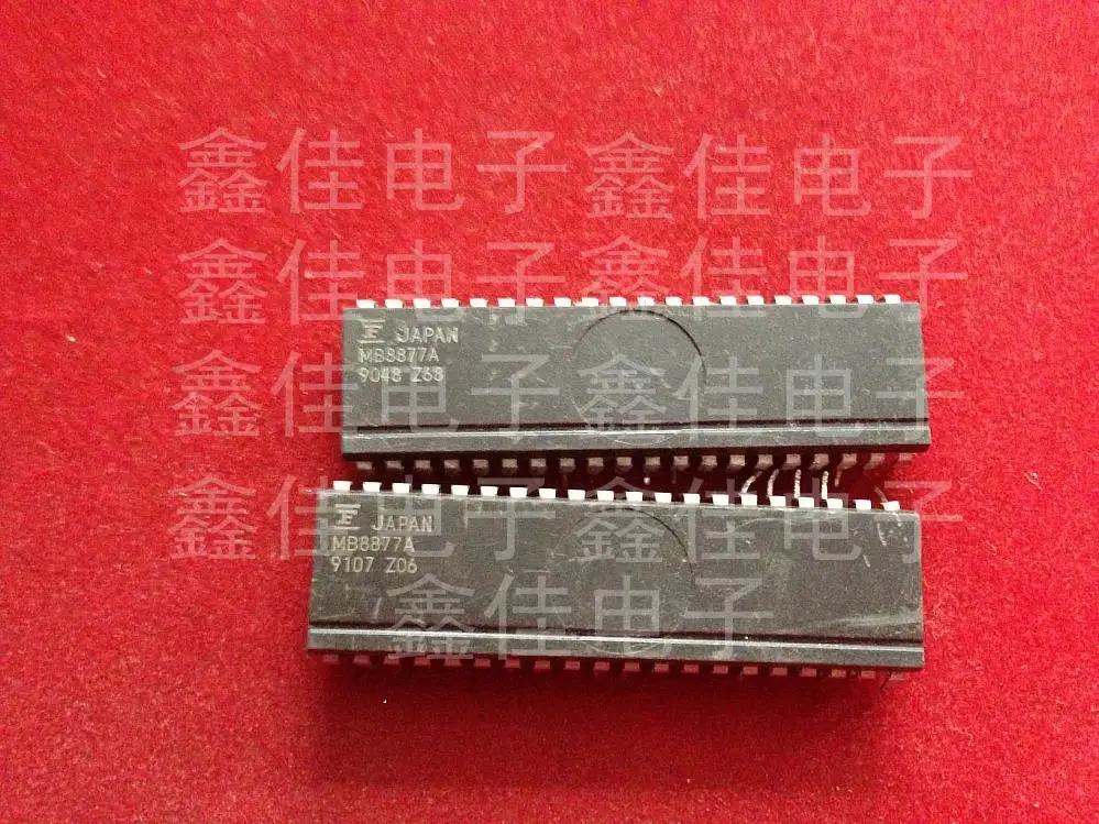

    Цитата Сообщение от ram_scan Посмотреть сообщение
    MB8877 - как грязи. Но разве что корпус у них красивый (ключ пазом вдоль всей длинной стороны сделан, если память не подводит)
    По-хОду, на Али или фуфлом торгуют или другая корпусировка. Но если фуфло, то рабочее. Действительно, оригинальная MB8877A имеет такой корпус:
    А мне сегодня пришла вот такая:
    Но нормально заработала в НЕМО-FDC.
    Хотя вот тут чип 91-го года тоже в корпусе без канавки.
    МГТФ - любимый провод!

    У китайсев не один грамм меди не пропадет от PC-блока питания. Прямо целые фермы, костры, шахтеры (потому что черные от копоти).
    А по делу. Я такие корпуса только в даташитах и видел. Было время китайсы занимались и корпусировкой (х.з какие кристалы упаковывали в корпус), может это наш случай. Лазером тогда не пользовались при нанесении надписей, поэтому может еще чего. Можно только гадать.
    А теперь, у китайсев это не актуально для нашей ниши. Все проще. Мой не богатый опыт пока такой: 25% - грубая перемаркировка, 25% - вроде и перемаркировка но без литра водки не разобраться, 25% - оригинал выпаянный с платы, 25% - замученный и потертый оригинал, добравшийся на продажу через четверть столетия. Статистика с более менее известного китайского мега магазина, а не продавца одиночки.
    А так каждый решает брать или не брать и где.
    Да, вот эта жёлто-коричневая гравировка... В те года такого точно не припомню.
