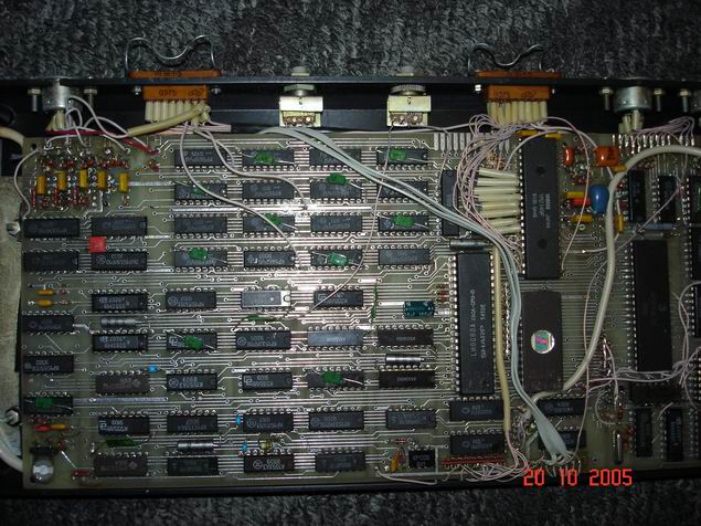

    Господа,
    Давно собирался выложить фото своего старого спека (хотя он наверно один из самых "последних" клонов).
    Клава с корпусом, какая то, помнится мне, "стандартная". В смысле производилась в России. Их у нас на рынке навалом было.
    На плате надпись "COMPACT" (в левом верхнем углу на фото).
    Есть на плате Kempston.
    Дисковод с блоком питания в отдельном корпусе. Фотографировать не стал, ничего интересного.
    Была даже схема и расположение элементов на бумажке, но за давностью где-то потерялась. Может кто знает, что за зверь? Поможет схемкой?
    Spec рабочий, но при длительной работе зависает. Хотелось бы разобраться...
