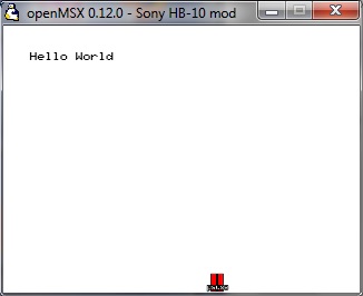

    Накатал простенькую программку проверки VDU и воткнул ее за место Биос-а. ОЗУ не использовал, мапер (I8255) не инициализировал. В общем работает только CPU, ROM и VDU.
    На реале телик показывает полную фигню (или не показывает). Пробовал разные вариации программки.
    Склоняюсь к мнению, что как то криво пишутся регистры VDU. Куплю видимо еще микрух у китайцев (TMS9928, "пошустрей" работает).
    А пока осталась последняя надежда толкнуть это (модуль VDU) с помощью Arduino. Arduino уже прикупил. До этого с Arduino не сталкивался, подкупает у платформы низкий порог вхождения. Как раз то что нужно

    А что делает эта програмка? Только текст печатает или что-то реально проверяет?
    Очищает озу VDP, устанавливает 8 регистров VDU, заполняет таблицу шаблонов в озу VDU (заполняет знакогенератор), заполняет таблицу макета шаблонов в озу VDU (выводит сообщение).
    Прерывание программка не включает. Как программно работать с прерываниями мне понятно. А вот как физически формируется сигнал INT (точнее поведение сигнала INT) - нет.
    У меня как раз в ремонте Сонька MSX2 с неработающим видео. Всё запускается вроде, но сабром виснет на ожидании начала и окончания первого кадра (ловит через порты вертикальный импульс).
    В вашем случае даже сложно предположить, почему так происходит. Если все исправно и нет прерывания (вычитываем регистр статуса), то прерывание выключено в регистре управления (их там аж три IE0, IE1, IE2).
    Тут тоже был бы полезен целевой тест именно под вашу проблему. А то в Биос-е все так витиевато реализовано, что можно запутаться.

    Если не трудно, выложите програмку сюда, я её попробую.
    Да нет проблем, ловите.
    @Martynov: Вы к кому обращались? Если ко мне, то мне можно выслать чип по России. Буду очень признателен. Ноги высоко обкусаны?
    Я не претендую.
    Если предложить что, проблема синего экрана не связана с прерыванием. То причиной синего экрана может быть полное "отсутствие" взаимодействия с видео озу (интерфейсом видео озу всегда читается ноль).
    За цвет отвечает регистр управления 7, т.е. VDP будет показывать стабильную монотонную картинку, даже если видео память физически не подключена.
