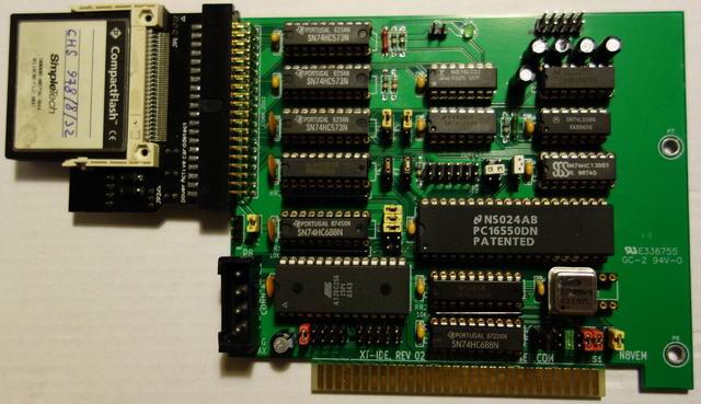

    Собственно вот. Заказал саму плату уже давно. Дошла с Америки достаточно быстро.
    После чего оказалось, что в городе-милионнике не возможно найти почти никаких деталей (кроме всякой гадости для ящиков, видиков и прочей ереси).
    С ебая шло долго.
    И вот оно! Работает отлично! Заработало сразу! Переходник IDE -> 2шт CF питается прямо от самой платы. По ощущениям работает быстрее родного XT винта. Правда это было очень давно

    А для чего на ней 16550 ?! Это-ж ком-порт...
    Да , почём плата вышла с доставкой?

    плата 17$.
    Есть возможность эмулировать диск через КОМ на хостовой машине. Прога есть не большая для "большого" компа. И оно работает как виртуальный диск. Я просто для полноты поставил все микросхемы. КОМ даже не тестировал пока.
    Но несколько можно не втыкать и всё будет работать просто с IDE. В частности 16550 и одна из 74-688 не обязательны точно

    раз форум молчит, добавлю.
    во первых, на этой карте эмуляция диска через COM со скоростью 460.8 совсем не плоха!
    921 не удалось достичь.
    во вторых, и главное, если кварц на плате поменять на 1.8432mhz (/4) то этот последовательный порт становиться нормальным портом!
    Цель была подключить мышку к нему. и она завелась, с шариком.
    После этого нашёл схему с прошивкой на 16f628 для конвертирования протокола ps/2 в serial. И теперь эта карта два диска обслуживает и мышку тоже, оптическую ps/2!
    с оптической мышой стало класно играть симсити 1!
    Member
    25.09.2014
    82
    Собрал себе пару таких. Почему то не все работает - хорошо идут CF на переходниках. А вот DOM или переходник на SD работают сбоями. Правда у меня и XT самодельная - может там что то не так
