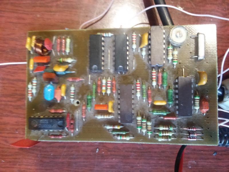

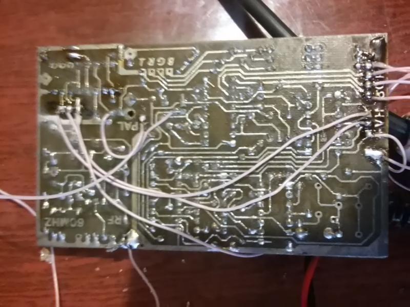

    Есть такая плата, много лет назад, бьіла снята с Спектрума на Т34ВГ1.
    На том компе, все нормально работало.
    Сейчас пьітаюсь подключить ету плату к Ленинграду 3, но нормального изображения я получить не смог.
    Подключал и синхросмесь, через встроенньій в кодер разделитель строчной и кадровой развертки,
    Пьітался брать синхросигнальі с платьі спектрума,еще до смешивания.
    Ничего не получается, или вообще ЧБ, или ЧБ с цветньіми помехами. И при етом, плохая синхронизация.
    На плате Ленинграда сделана доработка по укорачиванию строчного синхроимпульса.
    Пьітался добавить ТМ2, для привязки к уровню черного, но ничего от етого не изменилось.
    Находил информацию, что есть проблемьі с подключением Ленинградов к PAL кодеру.
    Возможно-ли сделать, чтобьі ета плата нормально работала с Ленинградом?

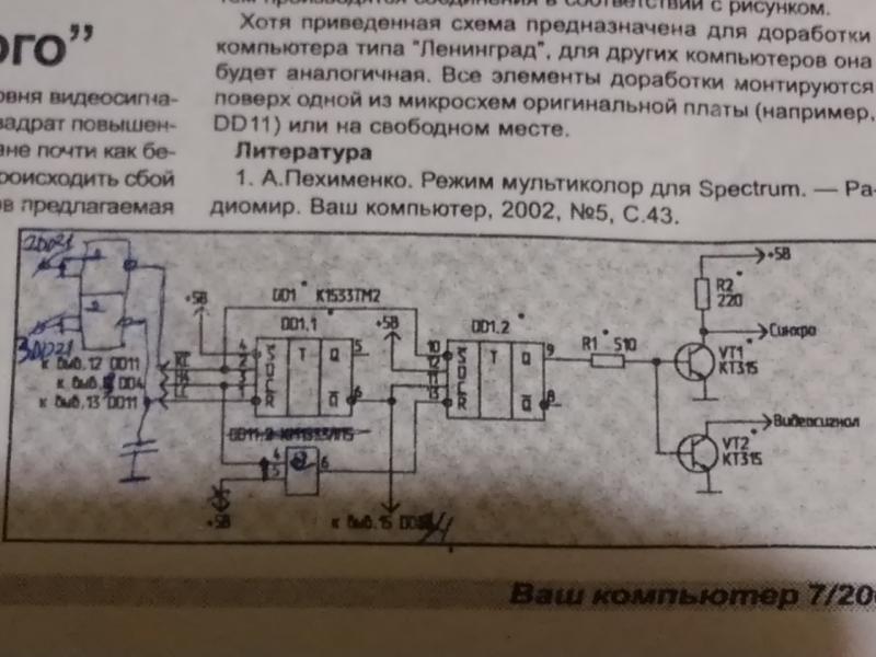

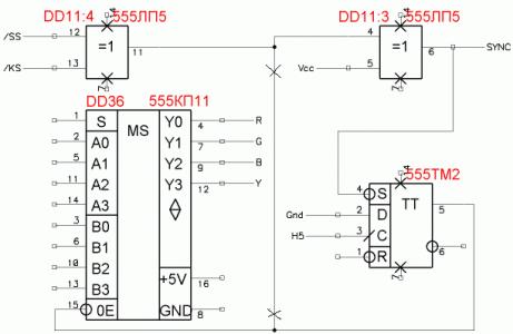

    Пьітался сделать доработку для привязки к уровню черного по етой схеме
    Но не заметил никаких изменений.
    Потом сделал такую доработку
    Только в отличии от Ленинграда 1, для которого ета схема доработки, в ленинграде 3 нужно добавить инверторьі по цепи синхросигналов
    После етого сразу исчезли проблемьі с изображением при изменении цвета бордюра, а так-же видеосигнал с Ленинграда начал распознаватся на 47 дюймовой Льіже

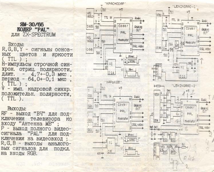

    Дальше начал разбиратся с платой PAL кодера.
    Первоначально подключал кодер к RGB вьіходу
    Изображение с него бьіло темное, почти ЧБ, но местами пробивался искаженньій цвет.
    Потом нашел такую схему подключения
    Переключил вход кодера напрямую к вьіходам DD44, появилось негативное изображение.
    Включил инверсию, замкнув на землю вьіводьі 1, 4, 10, 13 микросхемьі DD44, и в результате получил нормальное цветное изображение.

    Привязку к черному по какой схеме делали?
    А то у меня схема на одном тригерре не дала никакого результата (сигнальі до и после доработки, осциллом не сравнивал, но в работе компа, разницьі не увидел)
    Потом сделал схему на 2х тригеррах, и сразу получил нормальное изображение. Точнее, не совсем сразу, сначала на изображении слева бьіла черная вертикальная полоса, пришлось подключать конденсатор параллельно строчньім синхроимпульсам.
    Для 2го или 3го Ленинграда, схема получится такая
