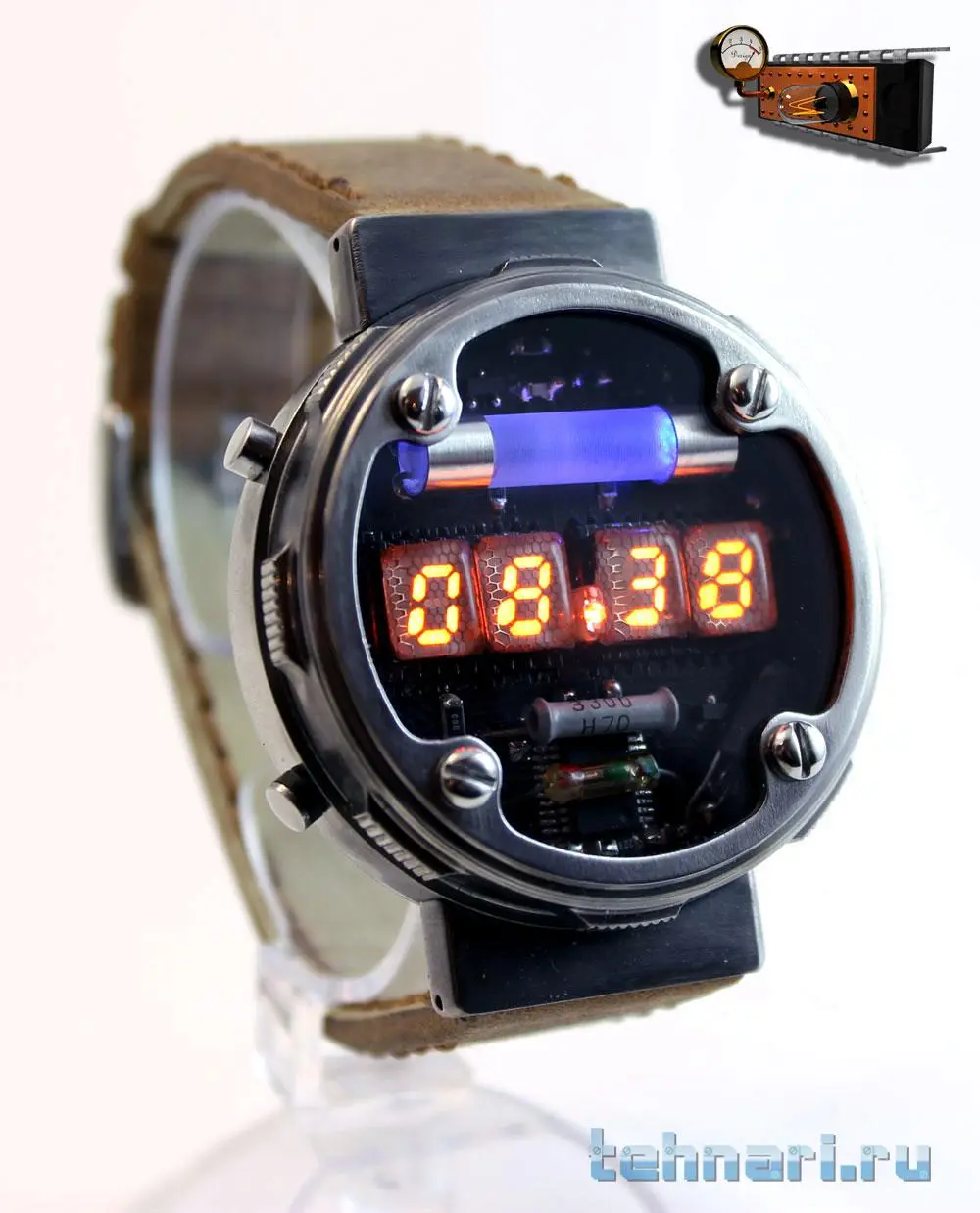

    Вот ещё кому интересно, можно сделать:
    http://www.tehnari.ru/f187/t102820/

    Думал на эту тему - но источник энергии я не потяну для наручных Плюс где брать малогабаритные газоразрядные индикаторы не понятно.
    Вот реальный образец - https://en.wikipedia.org/wiki/File:Nixie_Wozniak.jpg, тут литиевый CR2 элемент. Дороговато
