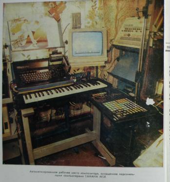

    Вот иллюстрация к статье про музыкальные компьютеры советского журнала "Микропроцессорные системы и средства", №3 за 1987 год. Подозреваю, что это тогдашнее рабочее место известного композитора Родионова
    Внимание, вопрос. Что за загадочный планшет справа?

    Это миди девайс. Точнее миди контроллер какой-то. В таком конструктиве и сегодня активно используются. Точное название тогдашнего надо уточнять у спецов.
    А нынешние выглядят примерно оттак.

    Ну вот как-то неочевидно, что это MIDI-контроллер. На нем логотип MSX виднеется, и просматриваются скрипичный и басовый ключи. В целом напоминает планшет типа Philips с оверлеем для ввода музыкальной нотации.
    Слабое упоминание на msx.org, это может быть MSX Yamaha Music Pad MMP-1
    http://www.msx.org/forum/msx-talk/ha...usic-pad-mmp-1
    Также в списке http://www.faq.msxnet.org/hardware.html есть похожее:
    MMP-01: Yamaha Music Pad (graphic tablet, typically with "Music Pad Sheet MPS-01), graphic tablet

    Точно, он и есть:
    http://www.generation-msx.nl/hardwar...01/media/1103/
    Может быть. Причем ставлю пузырь коньяку против бутыля жигулевского что это именно MIDI-шный девайс. Потому-что для ввода музыкальной нотации без геморроя что-то другое придумать очень сложно.
    А то что он похож на "для рисования" так на него просто морды сменные должны быть. Чтобы на ум в кнопки не долбить.
    Я ж неспроста современный пад показал, они уже тыщщу лет так выглядят. "Клавиатуру от рояля", как и нотную запись вместо трекеров для консерваторов оставили которые стопиццот лет на этом классическое образование получали.

    Я коньяк не пью, но пузырь с удовольствием приму. Потому что для MIDI примерно с 1984 года существует стандарт на разъем, и это DIN-5, а не D-Sub9.
    Морда сменная есть как минимум одна, с басовым и скрипичным ключами. Интересно, что за софт его поддерживает.
    так прочти всю статью в-журнале.
    там названия программ мелькают.

    Прочел внимательно упоминается и Music Pad, и FM Arranger. Надо попробовать последний

    Недолго думая, добыл адрес А.Родионова и спросил у него про Yamaha MMP-01. Моментально получил ответ
    Да, забавно - помню такой. Но совершенно не помню для чего
    я его пытался использовать. Судя по тому, что воспоминаний
    о нём у меня никаких не сохранилось, вещью он был бесполезной.
    Скорее всего, я временно получил его от кого-то из дилеров MSX
    "на испытания" и благополучно вернул обратно (иначе бы оставил
    себе)
    Вспомнил всё-таки кое-что:
    этот планшет втыкался в разъем для мыши/джойстика и был помесью
    нарисованных джойстика и клавиатуры (сенсорных кнопок).
    Возможно, он шёл в комплекте с какой-нибудь прикладной программой.
    Если верить моему студийному многоканальному магнитофону Fostex-R8 с мидюшной балалайкой на заднице, то DIN5 для миди как раз интерфейс стандартный чуть более чем полностью.
    Собсно по фото и не было видно что энтот "планшет" с д-сабом (да я и не поверил бы, особенно учитывая то что у ямахи даже сетевой интерфейс из MIDI переколхожен по большому счету). А современные девайсы как HID через USB куда угодно цепляются.
    Строго говоря, это справедливо только для второй версии сетевого интерфейса, построенной на YM3802. А первая к MIDI вообще никак не соотносилась.
