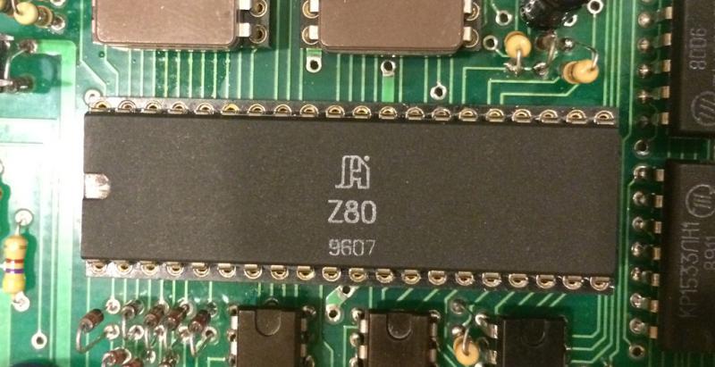

    Собрал Ленинград-3.

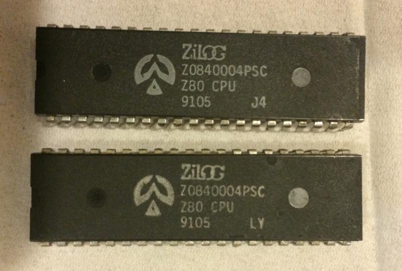

    Компьютер запустился, но не реагирует на нажатие кнопок. Вроде как все сигналы есть, но .... не реагирует. Решил заменить процессор ZILOG на другой, неизвестного мне производства, и .... все завелось.
    Процессор, с которым НЕ работает клавиатура - ZILOG Z0840004PSC Z80 CPU.
    Процессор с которым работает клавиатура - непонятно чей Z80.
    В чем может быть дело? Пробовал 2 разных ZILOG Z80, результат одинаковый - НЕ работает клавиатура.
    Хочется добиться аутентичности и все таки заставить работать комп с родным процессором от ZILOG.

    Могу предположить что, имеет место быть перегрузка шины адреса в момент нажатия клавиши.
    Member
    25.06.2014
    148
    Надо бы проверить 8 диодов, через которые A8-A15 цепляются к клавиатуре.

    Восемь диодов проверять нет смысла, т.к. фраза
    не оставляет сомнений в их исправности. Имеет смысл измерить осциллографом уровень лог.0 на линиях KL0 - KL4 при нажатии клавиш. Если там больше чем 0,8 вольт, то диоды VD13 - VD20 надо заменить на диоды шоттки. Уверен, что у тс там стоят кд522, ака 1N4148. Или подбирать процессор, что тс успешно и проделал.

    По процам, вероятнее всего, что они различны по технологиям производства. Если не изменят память, то Z0840004PSC - это NMOS технология.
    Попробуй воткнуть если есть CMOSовский проц - этот который с буквой C посередке, типа Z84C0004

    То что что-то с логическими уровнями - это скорее всего, но одно но - линия kd не напрямую же к процессору идет, а через мультиплексоры, а с логики сигналы уже должны быть адекватными. И, раз советский процессор работает, то с этой шиной, вероятно, все ок. А вот адресная шина под вопросом.
    И да, я не так давно собирал Ленинград 3 и на таких же диодах. Никаких проблем не было. Все процессоры что пробовал - работают. Это не какая-то высокоточная схема. Собирали из чего попало. Иначе она бы не обрела такую популярность в 90-е годы

    Кстати, касательно процессоров - не знаю откуда ваши, но на том же ибее полно предложений с надписью "Zilog" ценою в несколько баксов. Их низкое энергопотребление и идеальный внешний вид практически не оставляют сомнений, что это китайский новодел. Работают на ура. Зачем до сих пор производят - не знаю. Думается, ради старых speccy, msx, сег и т.д. держать конвейеры не стали бы. Вероятно, еще в достатке разнообразной промышленной автоматики, работающей на Z80. Особенно, в странах третьего мира. Во всяком случае, такое у меня предположение.
    А это я к тому, что если камень по-честному не пролежал лет 20 на антресоли, а был куплен не так давно, то никакая надпись не гарантирует его аутентичность и оригинальности.

    Касательно кнопок - да, ни одна кнопка не работает с Zilog и все кнопки работаю с "советским".
