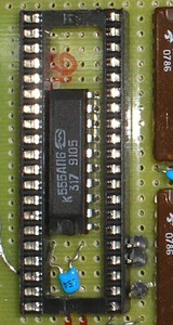

    А серьезно - очень не хочу опускать системную частоту, она и так совсем небольшая.
    Ой да, мощи пряма добавилось аж на 200%
    Просто проверил бы - работает вообще твоя 6850. А то может от нее мертвячиной давно несет, а ты и не чуешь.

    просто не тянут 2 мегагерца клока
    Ну так из даташита это и следует, почему в своё время на Аюшу и искал 65В50 (имеющиеся дохли при 5 МГц).
    Две ТМ2 друг за другом или одна ИЕ5 спасут отца...

    Откопал кварц 3,527МГц (или около этого), он попадает в даташитовые тайминги.
    Но Грант лепил с оверклокингом, я надеялся, что у меня тоже проскочит
    Ладно, завтра жизнь покажет.
    Нет, место на платке не резиновое
    А если найду/предложу?

    Занято уже
    Может он отобрал 6850 из сотни. Наверняка найдётся работающий и на 2 МГц

    Поставил меньший кварц, теперь частоты на МС6850 идут по-феншую (900кГц).
    Но результат прежний, флаги так же стоят застывшие, несмотря на это - передача передает, прием - не работает.
    То есть, как и на высокой частоте.
    Какая-то ошибка в подключении, не могу понять какая...
    Проще всего воткнуть проверенную в боях советскую 580ВВ51А, но это будет исторически неправильно
    Ну вот, а то 6850 не работает, не работает. Дело совсем было не в бобине ...
    Проверь схему еще раз или свой драйвер, может чего там не настроил.
    Кстати вот примерчик еще с исходниками - http://www.waveguide.se/?article=a-b...rt-for-the-mc3

    Зато завелся дисплейчик, SSD1306 который.
    Слепил из говна и веток библиотеку I2C для мотороллера, дисплейчик ожил и выдал "звездное небо".
    Теперь дело за написанием библиотеки дисплея под 6800.
    А потом - терминальный вывод для работы барсика... В общем, удовольствия еще много впереди предстоит
    Я не просто так вываливал текстом подключение, мало ли кто заметит ошибку.
    А драйвер там из одной байтовой посылки всего состоит. Меня больше интересуют сигналы Е, CTS и CDC.
    За ссылку спасибо, ковыряю.
