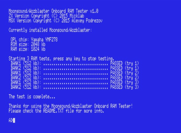

    Возникла у меня необходимость потестировать ОЗУ на глючном Wozblaster. Авторы сей карты для MSX не удосужились написать тестировщик, но вот авторы ZX версии написали отличную утилитку, которая включала в себя и тестирование памяти. Я взял на себя смелость переделать эту утилитку для работы на MSX компьютерах.
    Тест по умолчанию выполняется 3 раза. Тест можно остановить нажав (и немного подержав) любую клавишу. Тем, кому хочется только один прогон - замените тройку в последнем байтике программы на единичку.
    Альфа версия утилиты с исходничком и скриншот приложены. Потестируйте пожалуйста и отпишитесь.

    Я пофиксил несколько багов и слегка изменил интерфейс. Файл в первом посте заменен, пожалуйста скачайте его заново.

    8 человек скачали, но никто не отписался. Грустно...
    10.07.2013
    1,432
    Я могу отписаться) тестил всё ОК
