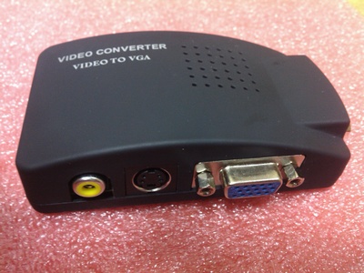

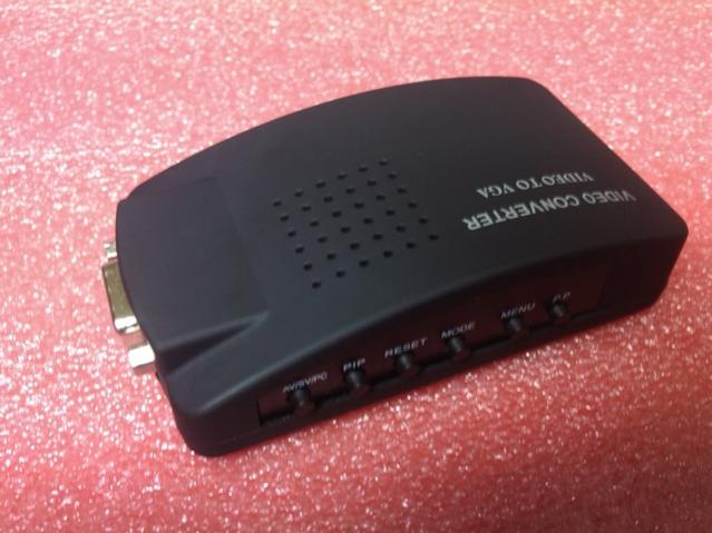

    Заказал на AliExpress данную вундервафлю.
    http://www.aliexpress.com/snapshot/7...71884087493021
    В описании всё очень даже прикольно: 1 вход композита, 1 вход S-Video и байпас вход VGA. Широкая поддержка разрешений. Я уже раскатал губу, что подключу на композит Сегу, на S-Video - Коммодор 64, а байпасом ZX-Evo на свой компактный 9'' vga монитор. Но, гладко было на бумаге. В общем вся суть в том, что этот девайс в упор не понимает цветовое кодирование сигнала ни у Сеги, ни у Денди, ни у Коммодора. Вместо цветной картинки, черно-белая с легким цветным муаром. Коммодор пробовал подключать и по композиту, и по S-Video.
    Корректно девайс заработал только с приставкой DBV-T2 и видеомагнитофоном. В меню приблуды можно настроить яркость, контрастность, температуру цвета и выбор языка на первой вкладке. Другие вкладки не выбираются, способа вручную выбрать систему цвета я тоже не нашёл.
    Ну, и вопрос в том, есть ли на форуме владельцы такого устройства? Это мне пришёл некачественный девайс или они все такие? Или, неужели, что и комод, и клоны Сеги и NES дают корявый PAL? Очень обидно, что такое занятное устройство оказалось бесполезным для ретро-машинок.

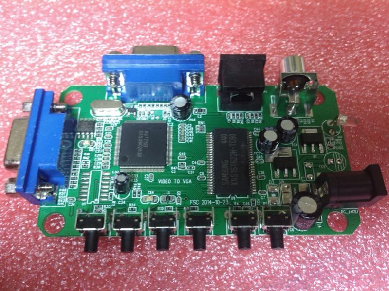

    Mick, да я ж понимаю. Я вот и тему создал, чтобы разобраться: это все они так работают или мой девайс конкретно? Вот у brian4ever пашет норм. Да и спрашивать у продавца как-то я даже не подумал, в описании же было указано о поддержке PAL/SECAM/NTSC. Неужели у консолей какой-то особый PAL?
    brian4ever, а ты не мог бы внутренности своего конвертера сфоткать? Может там всё идентично и упирается только в прошивку? На платке я увидел пзу 24c08n.

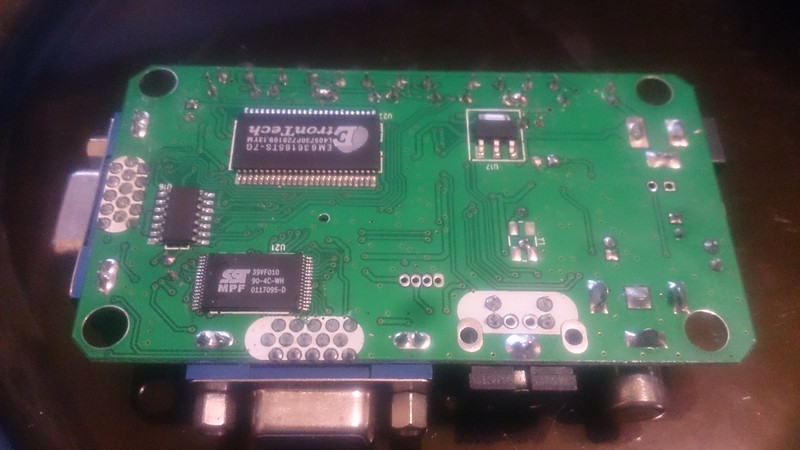

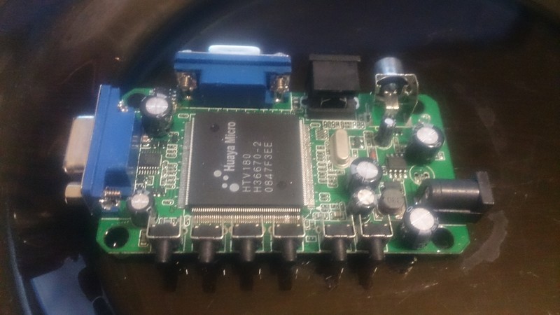

    Внутренности другие, факт. Брал пару лет назад на ebay, как обычно самый дешевый вариант.
    Фото внутренностей прикладываю. Если надо сфоткаю картинку которую выдаёт.

    Ну да, похоже у тебя оригинал конвертера или гораздо более грамотный клон. Внутренности сильно солиднее.

    Дык видно же что чипан совсем другой.....
