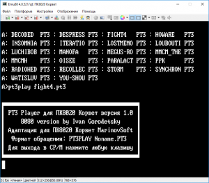

    Sancho45, если я правильно понял, у тебя получилось достать ВМ1 и установить в корвет. Сможешь прогнать 2 теста флагов (долгие, примерно по полчаса) и сфотографировать результат с экрана?

    Всё верно. Запустил в расширеном режиме. Смогу, желательно под cp/m, а не просто бинарь, что бы меньше кнопок жмакать)))
    Использовал макетку, на которой делал z80, что бы ничего не резать и не отгибать.

    Круто, надеюсь тесты нормально отработают на реале (ну или я доработаю). Для сравнения скриншоты из Emu, он поддерживает ВМ1, но желательно уточнить некоторые флаги.
    Тесты печатают CRC32 по флагам или группам флагов для арифметических и логических команд.
    Тест 1 - старые команды. F4 - это S Z P CY вместе, надеюсь в них отличий не будет.
    Тест 2 - новые команды
    Тесты запускаются из доса, но вывод на экран весь свой. По окончанию зацикливаются (на клавиши не реагируют, надо рестартовать).

    20 мин выполнялся. 1ый тест в процессе...

    Интересно, про возможные неточности в эмуляции флагов переполнения и полупереноса я думал (был практически уверен), а вот флаг четности стал неожиданностью.

    1-ый тест

    Sancho45, большое спасибо! Положительный момент в результатах первого теста - основная группа флагов S Z P CY эмулируется правильно. А вот с переполнением и полупереносом ожидаемые расхождения.
    Отмечу, что в эмуляторе вектора Virtual Vector (VV) некоторые команды эмулируются точнее, но там только вектор. Интересно, что для некоторых флагов в Emu получился один вариант, в VV - другой, а на реале - третий.
    Дополнение про первый тест. Для тех команд флаг полупереноса ВМ1 полностью совпадает с 8080 и для 8080 в Emu этот флаг реализован идеально, т.е. тут достаточно перенести реализацию этого флага в ВМ1.
