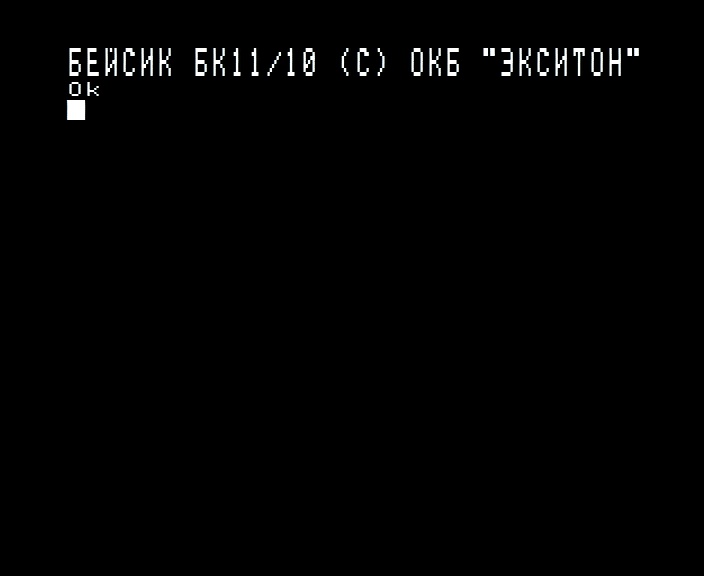

    Пощупал из Бейсика порт внешних устройств (177714).
    Вывод работает, в инверсии (почему? 589ИР12 вроде неинверсные).
    Ввод тоже вроде как работает, но постоянно в "1" разряд 10, читается число 2048. Похоже, одна 589ИР12 под замену.
    Speccy-2007 128/AY/TR-DOS

    МПИ инверсная. Т.е. при записи числа 177777 ( 8 ) = 65535, все разряды будут иметь 0в. При записи слова 000377 - старший байт будет +5в, младший - 0в.

    МПИ инверсная.
    УП, в смысле. МПИ неприкосновенна
    Возможно, я назойлив, но - нафига инверсия, если это не диктуется железом? Что-то заставило разрабов так сделать?
    Ведь чтение порта - не инверсное. Выходит, эта инверсия - программная.

    УП также инверсна, потому как подключена к той же МПИ на плате через неинвертирующие регистры, стробируемые сигналами чтения и записи в порт 177714(8) сигналом SEL1 (? или SEL2). По той же самой причине при подключении музпроцессора к этому же порту адреса регистров Ямахи и данные для нее должны быть переданы в инвертированном виде. Особенности процессора ВМ1 все таки....
    ... учочнил по схеме - сигнал SEL2 - выборка из регистра 177714(8) - экономит время процессора на шине МПИ - вместо выставления адреса с сигналом SYN и последующего цикла обмена данными идет сразу цикл обмена данными с выставленным сигналом SEL2.
    А сигнал SEL1 - он для системного регистра 1777716(8). С годами за ПиСишкой забывается родное, блин, в доки лезть приходится....
    Это не так - процессором выставляются и адрес, и SYNC. Отличие от обычного обмена в том, что процессор сам мгновенно выставляет RPLY, поэтому если порт SEL2 не успел выставить данные за три такта после получения сигнала SEL2 - процессор прочитает с шины 000000.
