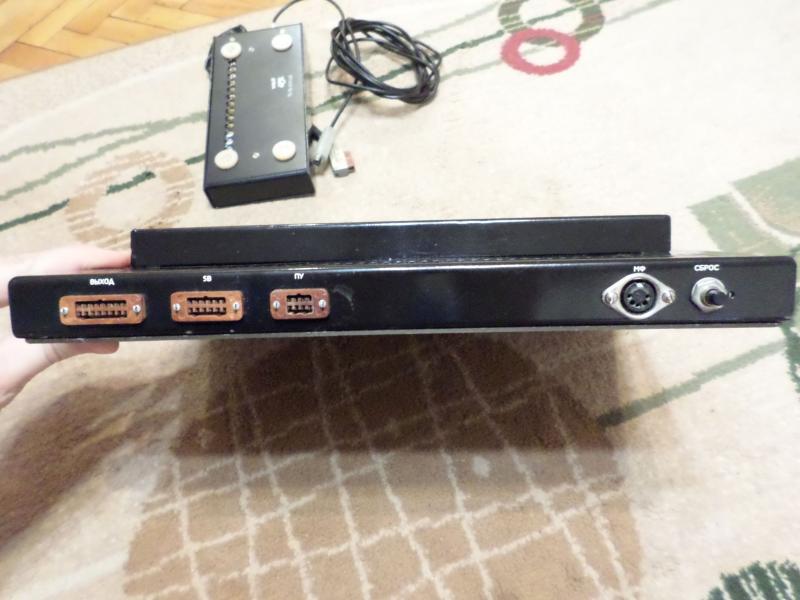

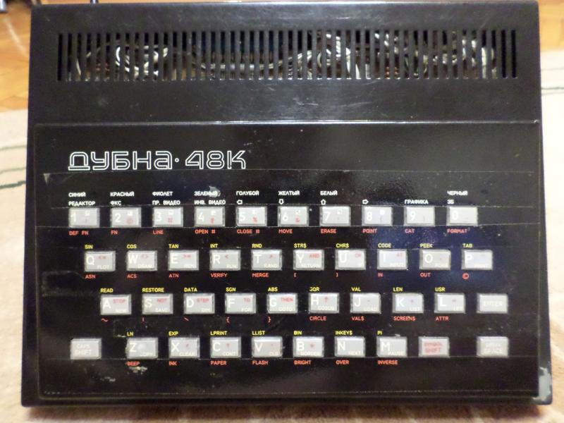

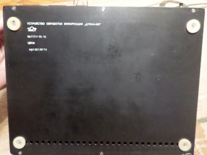

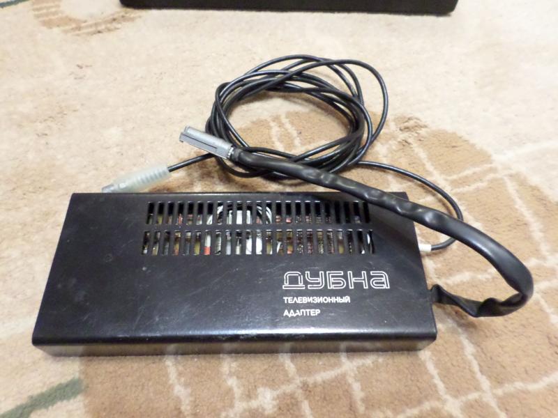

    По умолчанию фото такого варианта Дубны в стальном корпусе с отдельным модулятором (СЕКАМ)

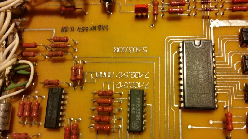

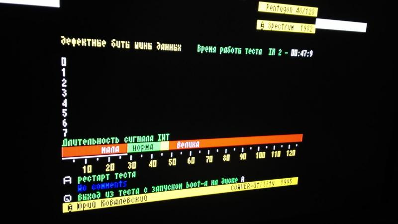

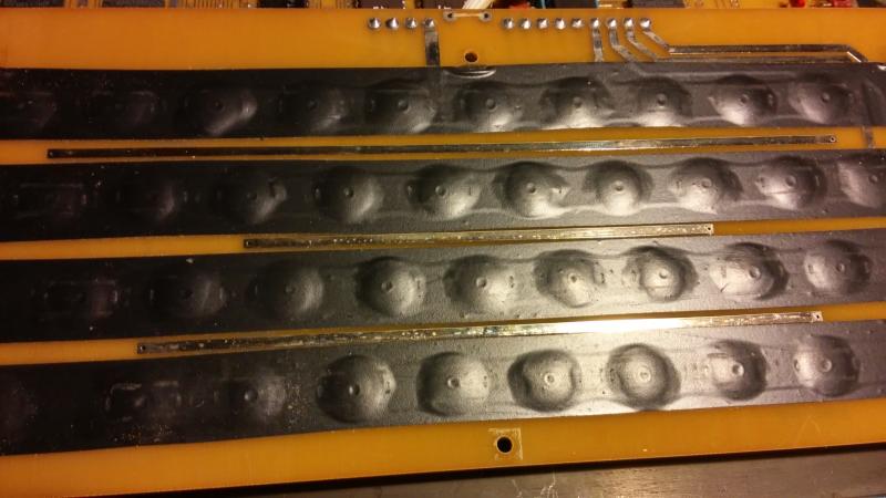

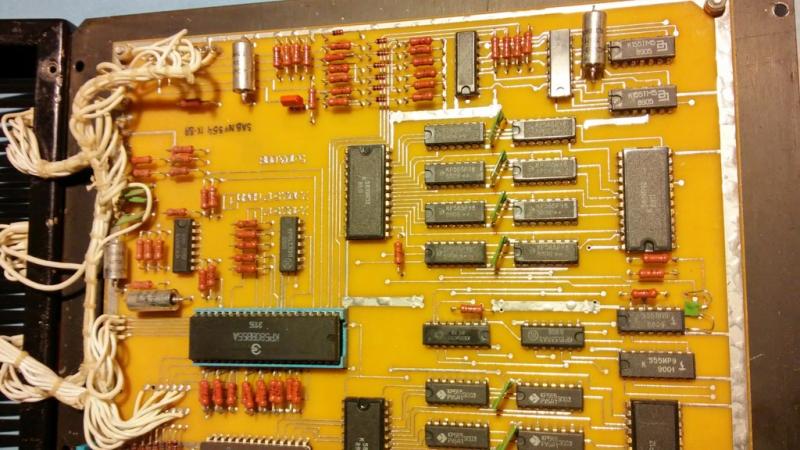

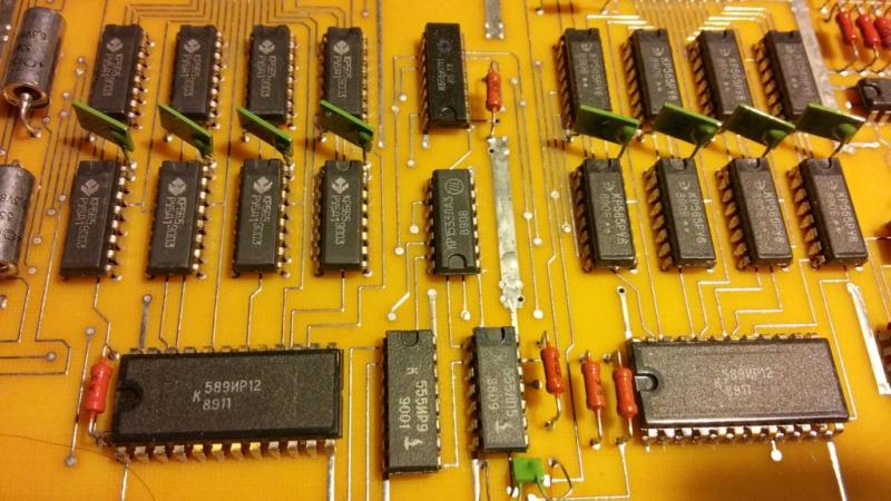

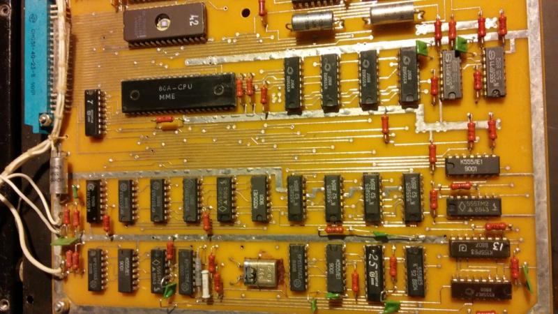

    фото платы
    количество тактов впрерывание в не экранной области
    37440, в экранной 34464
    к сожалению схемы на форуме нету и людей уже не сыскать
    голубой разьем расширения никуда не выводится, то ли корпус такой то ли он для отладки ? опять же нужна схема ...

    Судя по нескольким чипам РТ и если не ошибаюсь одному ВВ55 это похоже на "Балтик" клон по схемотехнике. Соответственно при команде out 15,0 из бэйсика - комп должен сбрасываться или зависать. Потому как данная команда должна отключить ПЗУ.
    http://sblive.narod.ru/ZX-Spectrum/Baltik/Baltik.htm
