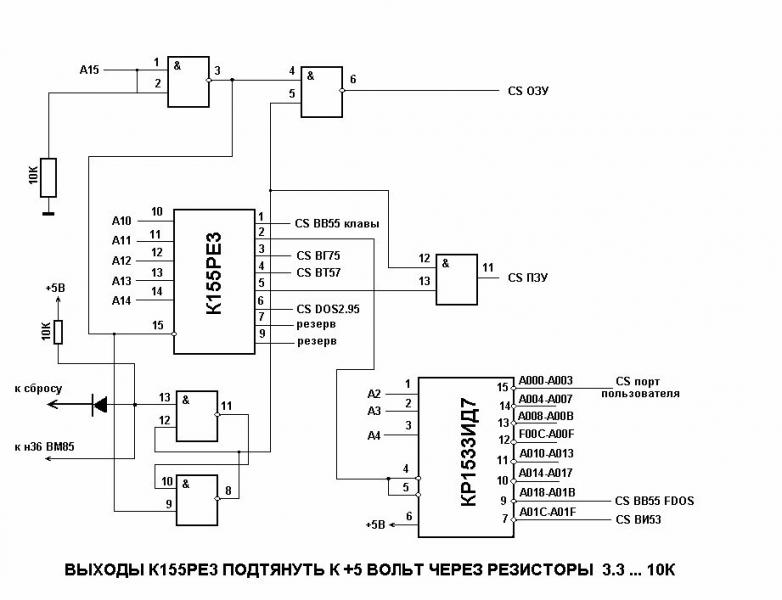

    дай и нам ром файл
    У меня ПЗУ стоит W27C512, конечно используется в ней только половина. С дырками 8000-83FF, A000-A3FF, C000-C3FF, F000-F7FF. Остальное можно использовать по своему усмотрению.

    У меня ПЗУ ... С дырками 8000-83FF, A000-A3FF, C000-C3FF, F000-F7FF.
    Занятые под порты? А диапазон под контроллер дисковода (F000-F7FF) не удалось победить?
    Чтобы использовать его и под флопик, и под ПЗУ. Ведь обращение к дисководу не всегда нужно, как и ДОС не всегда активен.
    У меня есть проект управления этим окном, но там довольно много логики получилось.
    Идея такова. При записи в диапазон (F000-F7FF) включаем выбор контроллера НГМД, так как скорее всего это настройка портов в/в (полная совместимость с ДОС без переделки). При записи в диапазон (F800-FFFF) включаем выбор ПЗУ на адреса (F000-F7FF), благо при переделке под ДОС обращение к контроллеру DMA переносится в диапазон E000-E7FF.
    В итоге, можно иметь DOS (E000-EFFF), SD-BIOS (F000-F7FF) и Монитор (F800-FFFF) в одной ПЗУ 8кб.
    В связи с тем, что у меня объем ПЗУ большой, для меня это не актуально. Я хотел разделить память и УВВ, но начал смотреть DOS2.95 и увидел, что автор заточил софт так, что он обращается к ВВ55 и ИР23 то как к УВВ, то как памяти. И решил не заморачиваться. У меня флоп и так прекрасно пашет.
    У меня сделано вот так.
    Может надо кому содержимое К155РЕ3?
