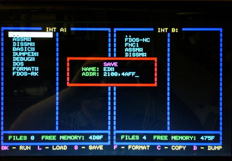

    Теперь полностью в цвете

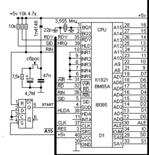

    процессор ВМ80
    Вот тут меня гложат смутные сомнения, все-же хочется 8085 в эту версию поставить!
    Но не знаю что с узлом сброса делать, самому мне схемку не родить, а перечитав тему совсем запутался ?
    Нечто вроде этого.

    Нечто вроде этого
    Вроде мы обсуждали эту схемку из Микрокома и кто-то предлагал более простое решение, но я что-то не нашел этих постов. Впрочем не страшно.
    Хорошо, прикручиваем эту схему.
    Я правильно понимаю, что сигналы START и инверсный А15 берем откуда то из схемы?
