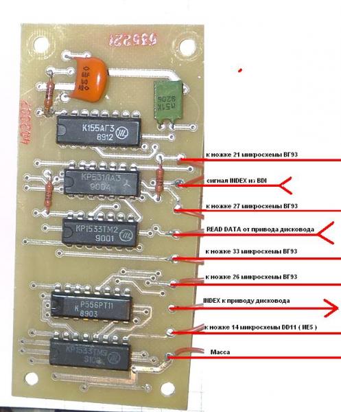

    Есть спектрум, "ЗВЕЗДА" на базе платы Пентагон48 (только слои поменяны местами).
    Вот такой: http://agatcomp.ru/Zvezda/case.shtml
    С определенного момента, завод изготовитель стал устанавливать дополнительные платки в корпус.
    Вот такие:
    Тут вот крупная: http://agatcomp.ru/Zvezda/ForZXPK/P1030828.jpg
    Может быть, кто-то подскажет зачем такое?

    может поддержка расширенной клавиатуры ?

    Может ФАПЧ? РТ11 и ТМ9 рядом, какбы намекают.
    ZX Spectrum forever!
    Guru
    13,754
    141
    1,172
    769 сообщений
    блин,точно.
    сигналы снимаются с дисководного разъёма
    (я ВГшку впопыхах не-разглядел)

    Хотелось бы понять, зачем производитель применил это усовершенствование, вроде каноничный пентагон48 и так стабильно работает с диском?
    Плата имеет 9 контактов для сообщения с внешним миром.
    - Масса
    - соединения с ножками 21,26,27,33 микросхемы ВГ93
    - соединение с ножкой 14 микросхемы DD11 (ие5) она рядом с ВГ93
    - соединение с контактом 30 дисковода (READ DATA)
    Причем тут интересный момент, штатный пин READ DATA по идее должен приходить на 2 ножку микросхемы DD18 (ТМ2)
    контроллера дисковода, но эта микросхема отсутствует в данном варианте пентагона48. Видимо сборка платы на заводе производилась с учетом того, что будет присутствовать этот ФАПЧ?
    - плата ФАПЧ стоит как бы в разрыв сигнала индекс, т.е. штатный сигнал уходит на плату ФАПЧ и оттуда уже на флоп приходит свой.

    Что эта плата дает в действительности? Я так понял, она касается чтения, реально с ней лучше?
    Можно ли обойтись без неё, убрав совсем эту плату и вернув на законное место DD18 на основной плате?
    Есть смысл вытянуть содержимое РТ11 с этой платы для истории?

    Срисовал, пока именно рисунок соединений а не нормальную схему, от каких ног и куда идут дорожки на плате.
    Чуть позже причешу вид до нормального, чтоб входы слева, выходы справа и те микрухи что состоят из группы независимых элементов - раскидаю по листу. Пока не знаю чем это лучше сделать.
    Похоже это действительно ФАПЧ. Но немного иная, нежели попались мне в «ZX схемы от В.М.Г. (выпуск 12)».
    Но микрухи (4 штуки) использует те же, хотя и имеет меньше обрамления.
    Но главное что на плате есть пятая микросхема, к155аг3:
    Она вообще никак не связанна с схемой ФАПЧ. Подключена в разрыв сигнала Index от дисковода.
    Я не понял, для чего это сделано? аг3 - вибратор, может генерировать одиночные импульсы по команде или серию. К тому же его режим зависит от схемы включения. Так что он зачем-то обрабатывает сигнал индекса - может удлиняет, может ещё как-то формирует. Логика работы у него не сложная, ... может это адаптация к какому-то семейству дисководов? которые выдавали слишком короткий индекс или слишком длинный.... Или выдавали серию импульсов вместо одного... Помогите понять....
