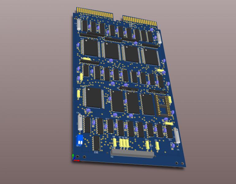

    Насколько я знаю сейчас московские коллеги делают реплику MY с заменой ПЗУ и ОЗУ на "нормальные".
    Что касается ВП1-128 - есть в свободной продаже на барахолке. Причем свободно продается уже года три.
    РЕ2-255 - вполне прошивается в РР1, которые нередко бывают в продаже.

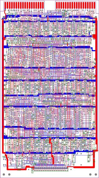

    Раз пошла такая пьянка...
    Посмотрите на включение РУ8 и RC-цепочки в управляющих сигналах. Это просто песня какая-то!

    Panther, спасибо!!
    нашел много интересного в помощь для продолжения

    Считал прошивки из РТ-шек. РТ5 склеил двумя вариантами.
    В какой-то из них получился корректный код?
    Последний раз редактировалось anasana; 11.02.2016 в 13:46.
    Пока из никакой, похоже нужна инверсия данных и, возможно, адреса. Чтобы точно определиться - схема нужна.
    Это вчера наконец пришла станция https://yadi.sk/i/lkdsJlMWofoYY
    Надеюсь теперь на досуге пораздувать мордашку и дорисую схему, а там посмотрим.
    Со сдувкой аккуратнее, мы свой вариант сдуть не смогли - плата хлипкая, ножки загнуты. Пришлось аккуратно скусывать.
  9. #29
    Master
    12.04.2009
    Одесса
    617
    311
    82
    60 сообщений
    да, наши платы без защиты чуть что поползут как сопли прямо. я на эти три микросхемы неспешными подходами полтора часа точно угрохал пока нога шатал. но кайф конечно есть, по сравнению с просто ручным оловоотсосом.
    длинные ножки хотелось у ПЗУшек сохранить, что бы в программатор вставить можно было. остальное вроде многое можно и подкусать чуть появятся сомнения
    По моему во обеих. Там должна получится фраза "НОМЕР ПРИВОДА?(0...3) -->". Ещё есть смысл прочитать ПЗУ с замкнутыми выводами. См.- http://zx-pk.ru/showthread.php?t=234...l=1#post488450
