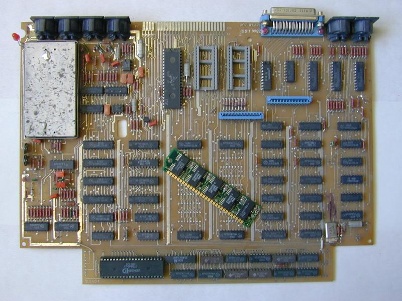

    По умолчанию Схема расширения памяти Кворум БК-04 до 1 Мбайта на SIMM-32
    По этой схеме было сделано порядка 50-ти компьютеров "Кворум 1024":
    QU1024.zip
    Все дополнительные элементы размещались на вспомогательной плате.
    Монтаж МГТФ-ом на нижней стороне.

    Я рушки извлек с панелек, буфер поставил АП6 (1-нога +5, 19 - ОЕ подключена к WE).
    может дело в CAS попробую заменить на H0, вроде так все пишут.

    Если квадраты показывает, значит с кас всё в порядке, насчет ап6 не знаю, я на ИР22 делал, у АП6 вроде как 19 нога не инвертирована, так что скорее всего надо брать WE а не /WE поидее WE должно быть на микросхеме с /WE

    19 нога инверсная.
    я где то схему видел, а потом увидел в кай-1024 там стоит simm32 и ап6.

    Спасибо, Камиль! Сделал по схеме, заработало сразу! Правда я на свой манер сделал, но сигналы те же использовал. Огромнейшее спасибо! Надеюсь данная тема еще многим пользователям Кворума поможет
    Правда я, когда проделывал эту операцию, почувствовал себя Джеком Потрошителем )))))
