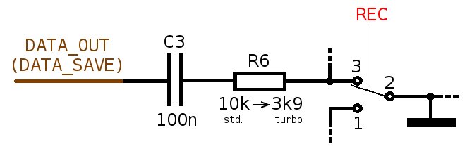

    Подключил напрямую устройство SIO2SD внутрь компьютера (напаял на колодку SIO) и подключил магнитофон. При старте компьютера SIO2SD не хочет загружаться, нормально начинает работать когда отключишь магнитофон, но это не дело !

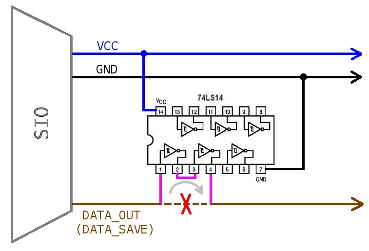

    Вот тут нашёл схему, как я понимаю как раз для решения этой проблемы http://tavvva.net/atari/floppy+turbo/
    Помогите разобраться как эту схему правильно подключить ? На SIO колодке понятно, а вот где ёмкость с сопротивлением, там то что ?

    Это переключатель (номера контактов), который срабатывает при нажатии клавиши запись.

    там где ёмкость с сопротивлением - это часть схема мафона xc12 с указанием замены штатного резюка для записи программ в режиме turbo - она бессмысленна в случае если плата turbo уже установлена в магнитофон, т.к. замена резюка уже произведена мастером (если он конечно думал что пользователь будет переписывать кассеты в turbo ) .
    а схема на микросхеме - это триггер сигнала data out с магнитофона. сделано для того чтобы не глушить элементами выходных каскадов магнитофона xc12 контакт data in в atari в режиме простоя.
    по идее схема должна быть рабочей. хотя можно было бы использовать и один элемент.
    ... ага с одним элементом мы бы получили инверсный сигнал. тогда всё верно
    ну вот у меня плата стоит в магнитофоне и сопротивление перепаяно, как мне SIO2SD с магнитофоном совместить чтобы не выгорел второй комп ? Можешь помочь ? Просто впаять 74LS14 в колодку SIO как на схеме ? С питанием её всё понятно, DATA OUT идёт из компа и 74LS14 на магнитофон как я понял, ну а сам SIO2SD куда вешать ?

    но.но.но... не гони коней.
    тебе нужен сигнал Data Out из магнитофона, а в атари это будет Data In - именно в разрыв этого провода нужно поставить м/с 74ls14. т.е. внутри магнитофона!
    sio2sd ты можешь напрямую запаять хоть в атари внутрь на разъём sio (рядом с ним должны быть контактные площадки дублирующие разъём....
    либо глухой нераздельный вариант - допаять кабель sio2sd прямо в коннектор sio манитофона.
    так, а смысл этой микросхемы ?

    (я прочёл изначально всю ветку). выше написал для чего микросхема и что она делает.... и она должна обязательно быть внутри магнитофона.
    кстати такую же микруху с 2-мя элементами можно добавить в схему sio2sd также на выход с платы sio2sd в разрыв одного провода, сам sio2sd можно запхнуть в атари. в таком случае получится полная универсальность работы порта.
    1. он будет работать если подключены оба устройства.
    2. можно подключить любой другой магнитофон для загрузки.
    один ньюанс: если в sio2sd будет торчать карточка, то атари при включении будет грузиться сразу с неё и загрузиться со старта с магнитофона не получится.
    чтобы со старта загрузиться с мафона - надо вынуть карточку SD
