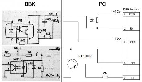

    как можно проверить КНГМД и дисководы?
    обнаружил дискету с надписью RT11 + T5TH.0 вставил ее в дисковод
    и по командам
    B
    MX0
    попытался загрузится, загорелся светодиод на дисководе и вроде бы никаикз действий, дискету вынул а светодиод все равно горит, нажие на кнопку УСТ светодиод на дисководе не реагирует, только на перезапуск по питанию,
    Загрузиться через терминальный порт.
    Нужно вынуть из корзины плату КЦГД и переключить терминальный порт МС1201-04 на адрес 177560.
    Для подключения к PC можно использовать несложный адаптер:
    После подключения - возможна работа в пульте ДВК при помощи: эмулятора VT52 ( потому что он позволяет задавать уровни DTR и RTS, необходимые для работы адаптера ) и загрузка RT-11 через порт системного терминала.
