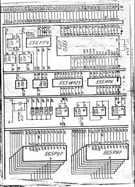

    Ребята 25-30 лет назад эта плата у меня не заработала. Не понятно про кварц на ВТ3. Прошивка РТ4 тоже неизвестно какая нужна. Может схема у кого более приличная есть?
    Вот схема и монтаж 30 лет назад.

    Судя по монтажной схеме не похож на В109... Посмотрите тему с похожим адаптером, я там схему пытался отрисовывать...
    http://zx-pk.ru/showthread.php?t=22203

    У меня заводской расширитель В107 на 1810ВТ3 кварц 20МГц.

    Там на 20 МГЦ, КР1810ВТ3 и 32 штуки КР565РУ3. Размер слота в два раза по длине больший. У меня тоже такой есть рабочий.
    Я досконально изучил еще раньше про то как написали про АГ3 в этой схеме. Но там другие танцы.
    Там 32 шт. КР565РУ5.
    Но кварц должен быть тот-же самый.
    Ага спутал...точно ру5.
    Но по схеме вместо кварца 5,1пф.

    Нужно посмотреть, как кварц подключен?

    И еще как РТ4 зашита.

    Кварц 20МГц, последовательно с ним параллельные резистор 2,2К и емкость без номинала (похоже на десятки пф) подключены к 37 и 36 ногам КМ1810ВТ3. От этих-же ног (37и 36) сопротивления 1К на землю.
    Про РТ4 не могу, там табличку составлять нужно.
    Вот тут:
    http://zx-pk.ru/showthread.php?t=222...l=1#post687516

ID:	56813 Вот нарисовал с понедельника. Наверное схема включения кварца и его номинал такие-же как в версии на 256 Кбайт.
