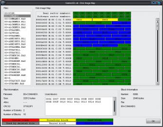

    Несколько скриншотов:
ID:	56795 Нажмите на изображение для увеличения.
ID:	56796 Нажмите на изображение для увеличения.

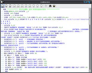

ID:	56797 Нажмите на изображение для увеличения.
