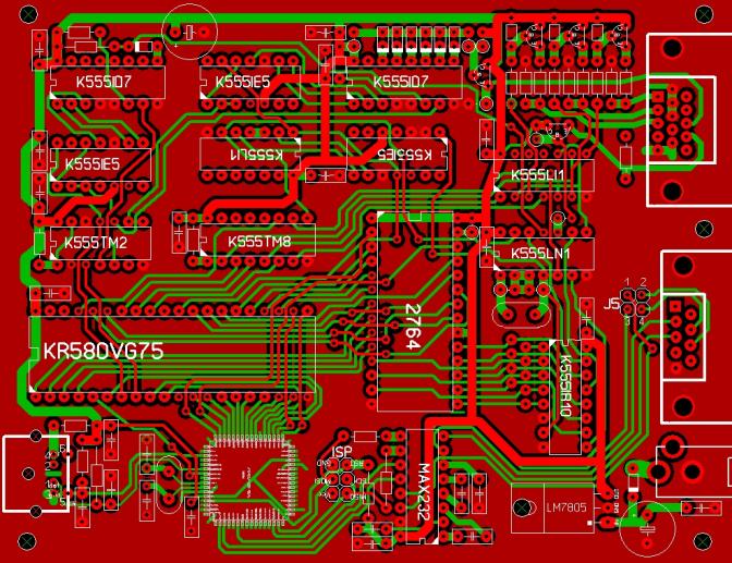

    Развел плату для схемы в сообщении 110 (http://zx-pk.ru/threads/26455-chto-m...l=1#post907867)
    Нумерация компонентов другая, размер платы 100х100мм.
    На плате разведены интерфейсы RS-232 и шина I/O. На плате распаивается один из интерфейсов.
    Блокировочные конденсаторы есть на схеме, но на плате не установлены (кроме С17,С18) - напаиваются непосредственно на выводы ДИП ИМС.
    UPD. 26/05
    В схему внесены дополнения для возможности контролировать состояние буфера клавиатуры, если в системе нет прерываний. Для этого введен доп. адрес чтения и на базе имеющихся ИМС собран дешифратор. При чтении по четному адресу считываем байт из буфера, по нечетному - в бите D0 флаг заполнения буфера (0-ничего нет, 1 - что-то есть). Бит сбрасывается автоматически.
    Для того, что бы не лепить еще одну микросхему формирователя на шину DB ради одного бита - используется одногейтовый буфер с третьим состоянием.
    Я полагаю, что модификаций достаточно и если вопросов к схеме/плате нет, то плату можно заказывать.
    Новая схема vga_4_sch.pdf
    И плата. VGA_4_pcb.pdf
    Свою схему тоже прикрепите, чтобы нумерация на печатке соответствовала схеме. Будем по Вашей собирать
    Я вот немного поторопился и на заводе сделал такие платы без I/O порта. Размер 130х100, но зато легко собирать и сплошная земля
    Все просторно, даже ЛУТом можно делать.

    Вот моя разводка печатной платы в Sprint Layout 5.
    term8275c.7z
    Она соответствует схеме выше, но нет регистров IO. Тогда я их еще не планировал
