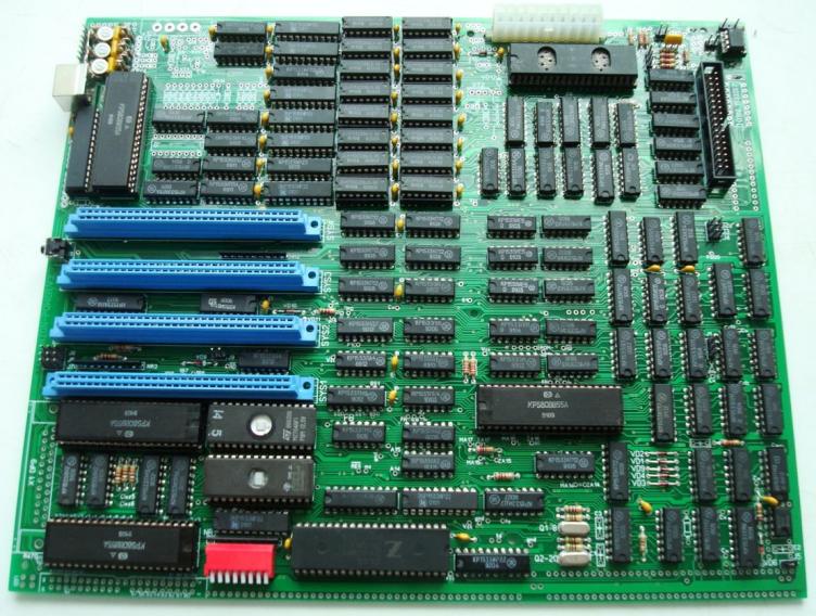

    Не совсем так.
    Схема осталась прежней, без изменений.
    1533ТМ9 ERROR404 поставил только потому, что между ними разница только в количестве триггеров ( четыре - ТМ8 и шесть - ТМ9). Работают они одинаково. При использовании ТМ9 добавляются два триггера. Их он использовал для дальнейшего улучшения и расширения Ориона.
    Собрав плату как есть, без всяких доработок получим "Орион-Про" в базовом исполнении. Если не хочется резать плату и паять МГТФ, то можно так и оставить, он будет работать, как обычный "Орион-Про".
    Доработки же, сделанные ERROR404, выполняются скальпелем и проводом. Не хочется - не делайте их.
    Все они описаны в текстовом файле. ссылка на него дана в первом посте.

    Кстати, резать нужно, как я понял, ради токмо интерфейса IDE на вв55. Что в моём варианте отпадает. IDE мыслю на плате расширения, а вэвэху как есть под принтец, пущай четапает вечный матричник...
    Но запустить буфер под switch весьма и весьма добрая идея.

    Error404, а номиналы резисторов dac какие?

    пока что никакие, резерв на будущее, вдруг отыщется программист. Это ведь софтовый ЦАП. А есть ли софт? Мне не известно. Кроме того, при переходе с 4 битного на 6-битный DAC надо и номиналы остальных резисторов DAC менять. Так что пока паяем только штатные 4, а там посмотрим.
    лично я пока вообще резюки DAC паять не буду, мне показалось этот регистр можно потом задействовать под что-то более полезное, я и селект его вывел в отверстие обозначенное FE где удобно отрезать будет (между двух отверстий резать)

    Понятно, тогда в левом верхнем углу на своем месте у меня будет только 5 резисторов.
    Даже не пять, а четыре, и вместо диода на синхронизацию резистор на 150 ом.

    какого диода на синхронизацию? я описывал звуковой недоковокс на порту FE, где добавлены 2 резистора подписанные как "dac"

    Error404, Я знаю, но я подключаю только через СКАРТ и в этой части платы остальные детали распаивать мне ни к чему. Вот и получается что "на своем месте" будут только резисторы звукового недоковокса. А вся схема для СКАРТа будет на доп. поле в самом левом верхнем углу. Будет как на старом Орион-про.

    Осталось впаять несколько деталей, которые я забыл взять с работы домой, где распаивал плату и помыть со стороны пайки. В субботу поеду на работу делать пробный запуск.
