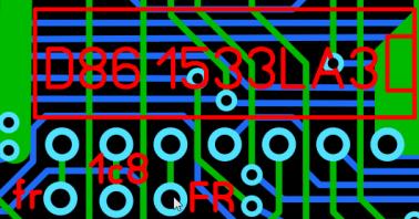

    В шелкографии есть ошибка: в доработках порта FB (реализации FullRAM от D5 порта FB в режиме "Орион-128") около D86 сигналы, идущие к D85/D89, были подписаны как "FR-1C8-fr", а должны быть "fr-1C8-FR". На начальный запуск (пока без доработок) это не влияет.
    Правильный вариант на картинке:

    У меня такая тонкость.
    Сброс на процессор идет, на экране ничего не меняется. Стоит только вытащить из панельки D80 и сброс виден на мониторе.
    Возможно, ERROR404 прав и в этом месте ошибка.
    Я про D80 (это порт конфигурации 0A, страниц памяти 08) не писал, я про D81 писал (порт ДИП-переключателей и принтера, он же порт IDE)
