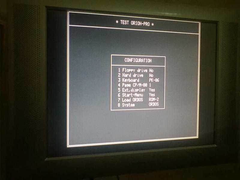

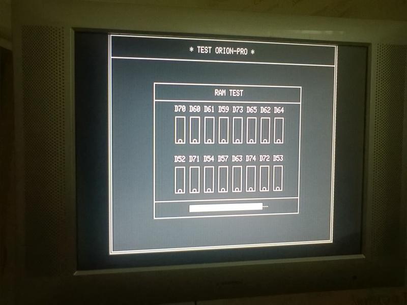

    Как то так...
ID:	57602   Нажмите на изображение для увеличения.
ID:	57601   Нажмите на изображение для увеличения.
