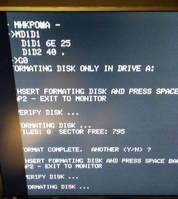

    Как в "Радио-86РК" настраивается ПДП видеоконтроллера? Какой длительности пачка, сколько символов в пачке?

    Байты инициализации: 4D 1D 99 93, команда старта отображения 27
    Даташит: http://www.computer-museum.ru/technlgy/i8275.htm
    Вобщем 8 циклов ПДП за раз, 7 тактов ВГ75 между запросами.

    tnt23, если это касается контролера дисковода, то ДОС 2.9 перепрограммирует режим DMA. Причем для Микроши еще надо поменять адрес контролёра ВГ75 в ПЗУ. В той версии, которая у меня по адресу EDBF записать D1 вместо C1.
    Там режим DMA 25. 2 байта через 7 тактов.

    uart, да, это я пытаюсь оживить контроллер дисковода, реплику которого строгаю в соседнем треде. Причем именно на "Микроше". А можно поподробнее, про перепрограммирование DMA и про адреса ВГ75 в ПЗУ? может, у меня потому не работает контроллер, что некогда его подключали именно к "Радио-86РК"?

    tnt23, если DMA не перепрограммировать, тогда программа будет пропускать данные от дисковода. Я столкнулся с этим в своем эмуляторе, в режиме РК работало, в режиме Микроша - нет. Оказалось, в ПЗУ есть такой код:
      EDBC:  3E 25     >%    MVI     A,25
      EDBE:  D3 C1     ..    OUT     C1
    C1C1 это ВГ75 РК86, для Микроши надо D1D1.

    Занятно, в моем ПЗУ по адресу EDBE прописано D3 C1 (OUT 0C1H).

    tnt23, ну ДОС у них одна, адрес контролера одинаков, все различие только в адресе ВГ75.

    Вот я что-то такое подозревал, что байты где-то теряются, когда увидел покоцанные заголовки некоторых секторов.
    Прописал пока ручками 25 в D1D1, поставил форматироваться дискетку. Поглядим-с.
    Работает!!11

    А что это даёт? Для чего нужно так менять режим запросов у ВГ75? Если проблема в DMA? Т.е. казалось бы нужно менять режим работы ВТ57, а не ВГ75?? Что то не понятно.

    Проблема вроде в том, что у оригинального РК86 ДМА стреляет относительно редко, но длинными очередями. Когда в системе появляется дисковод, длинные очереди приходится укорачивать, чтобы не было потери данных. Я так понимаю.
    Почему там перепрограммируется ВГ75, а не ВТ57, я сказать не могу.
